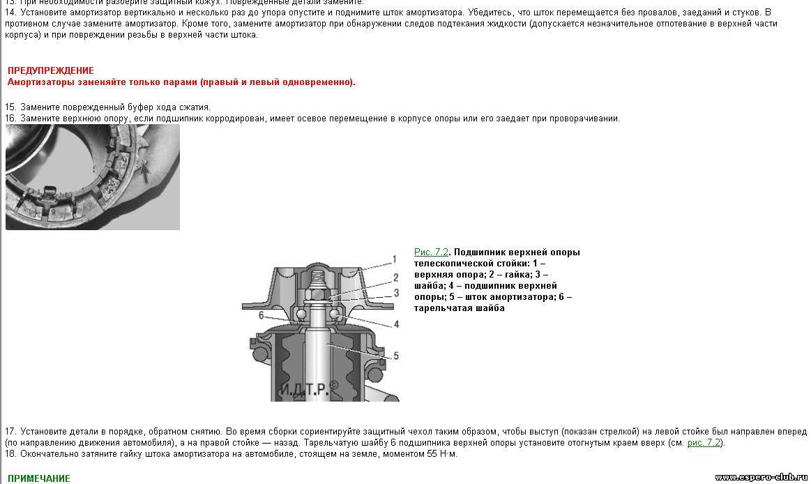

muhinДата: Среда, 19.Окт.2011, 14:40:20 | Сообщение # 6
Сообщений: 328
самая распространенная ошибка при сборке стойки - это то что не смотрят мануал в котором написано, что при установке стакана-пыльника необходимо, чтоб метка стакана на левом колесе смотрела вперед по ходу автомобиля, а на левом назад. Это вляет на положение штока амортизатора по отношеию к стойке, и если стойка собрана неправельно - хорошо если просто будет стучать... видел парня которому в сервисе собрали в обратном порядке разборки, а к вечеру вытекли оба амортизатора
Прикрепления: 8225085.jpg (100.1 Kb)
раскрутка сайтов
Сообщение отредактировал muhin - Среда, 19.Окт.2011, 14:51:27
muhinДата: Среда, 19.Окт.2011, 14:52:08 | Сообщение # 7
Сообщений: 328
вот из мануала
как видно на рис 2 - посадочное место под пружину имеет наклон и если стакан развернуть к примеру на 90 градусов, то пружина будет выламывать шток амортизатора в сторону, тем самым нарушая работу сальника амортизатора и масло вытекает...
конечно не утверждаю, что у вас так но проверить стоит

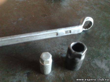

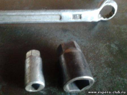

YriyДата: Четверг, 27.Окт.2011, 15:05:57 | Сообщение # 9
Берешь изогнутый накидной ключ 17х19 одеваешь на большую гайку, а маленькую держишь ключем или маленькой головкой. если не получится,то на "фортуне" или "алмазе" покупаешьприспособление для снятия стоек.Там две головки.Одна будет на 19 а во внутрь её будет вставлятся ещё одна. Ты маленькую держишь,а большую крутишь.
YriyДата: Четверг, 27.Окт.2011, 17:30:16 | Сообщение # 10
картинки ключей
Прикрепления: 1280390.jpg (16.1 Kb) · 8993351.jpg (17.1 Kb)
