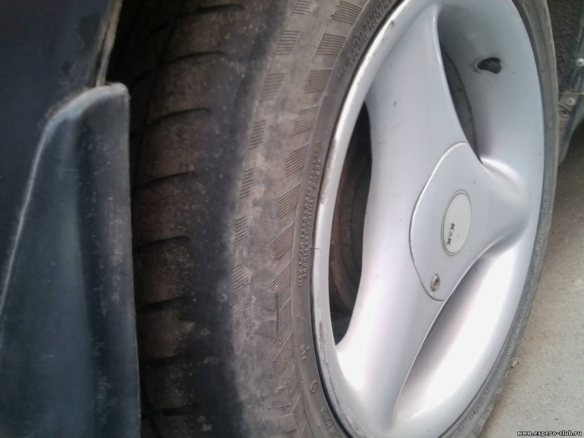

Съедает внешнюю сторону заднего правого колеса (купил такую не досмотрел - зато дёшево tongue )
Вопрос 1: что это может быть - гнутая балка или подшипники ступица?
Вопрос 2: если это балка, то от каких авто (кроме эсперо конечно) можно на разборках поискать альтернативу (opel,chevrolet...), возможно с дисковыми тормозами?

Это значит что авто в опу битая и поведеная и не факт что замена балки вернет все на места. Дёшево, но криво tongue Хотя если я не прав, пусть меня поправят асы.

посмотри на крепление балки и на балку саму, балка от ксюхи, и от опелей подходит

Вот сфотал

Quote (Link)
А не подскажешь, если не затруднит от каких опелей? хотя от ксюхи видимо проще найти.

LinkДата: Пятница, 23.Сен.2011, 16:00:46 | Сообщение # 6
кадет, вектра а

Извините за возможно глупый вопрос: а развал на задних колёсах никак не настраивается? shy
andersen73Дата: Пятница, 23.Сен.2011, 19:44:00 | Сообщение # 8
Сообщений: 208
fetisov48, настроек развала нет,если ступица откручивается от балки,подкладывают шайбы(где-то на форуме есть,поищи в ходовой)

Quote (Capten-den)
fetisov48, Ты покупал машину-такое колесо уже стояло сзади? Може оно спереди стояло и старый хозяин его переставил назад из-за этого
Я конечно посмотрю получше,но помоему потертости свежие, а спереди вроде как ничего.
Позже гляну и фотки кину.
А, извини не сразу понял - в смысле вдруг спереди уже настроил, а оттуда назад поставил?
Блин, да уж больно свежий след - ну да ладно после осмотра на яме яснее будет.

Quote (fetisov48)
еслиб ты видел что хорошую резину сьело, может на продажу такую резину подкинули или с передка!а лучше сьездий на компьютерный сход развал и это будет дешевле чем методом тыка искать

fetisov48, http://espero-club.ru/forum/18-3079-2 собщение 20,описан процесс.

Quote (lexa954)
возможно так и есть
Добавлено (25.Сен.2011, 12:04:12)
andersen73, насколько я понял из той инфы - если схождение в норме - то развал можно настроить подкладками под крепежи ступицы
"(Если отличаются показания развала справа и слева более чем на 20 минут, корректируем подкладками под 4 болта, что держат ступицу)"
