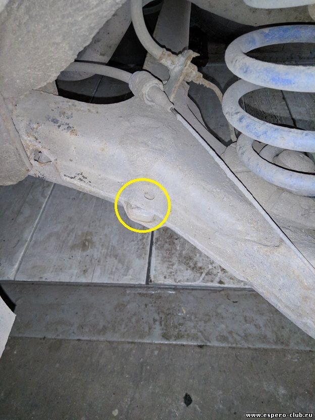

Что за зверь в нашей балке живет? С одной стороны не прикручено оказалось.. не пойму для чего это вообще, отверстие на фото в центре. Какой то трос с резиновыми наконечниками внутри..

YriyДата: Пятница, 28.Июн.2019, 15:32:08 | Сообщение # 5
LexaRnD, Ручник.

да нет, не ручник, ручник выше. видно же дырку на фото,

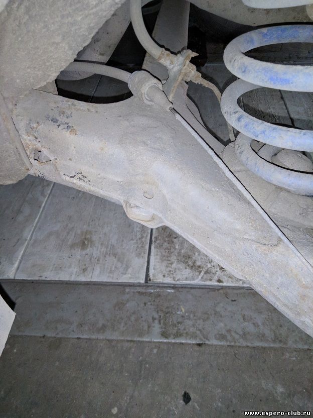

специально выделил. С другой стороны в этом отверстии стоит болт с гайкой. И там видно что внутри балки что-то есть, резинка какая-то и тросик, который через всю балку идет и с другой стороны закручен. Именно внутри балки трос с наконечниками. Посмотрел на схеме авто - задний стабилизатор, номер 96212995. Там же пометка что он "не применяется". Получается он не нужен вообще, как и болт там???

YriyДата: Пятница, 28.Июн.2019, 20:42:54 | Сообщение # 7
Цитата LexaRnD ()
да нет, не ручник,
Иди по тросу. В оба конца.
Торсион есть в балке....
LexaRnDДата: Пятница, 28.Июн.2019, 21:21:29 | Сообщение # 8
Сообщений: 393
так вот трос ручника он сверху) а внутри балки торсион значит? Если идти по этому тросу я приду в другой конец балки, там такое же отверстие но в нем стоит болт с гайкой) надо наверное болтик туда все же поставить, надеюсь остальное там все на месте smile

YriyДата: Пятница, 28.Июн.2019, 21:50:47 | Сообщение # 9
Надейся! smile
LexaRnDДата: Пятница, 28.Июн.2019, 22:00:20 | Сообщение # 10
Сообщений: 393
Надейся!
а что там должно быть? судя по схеме там тросик через всю балку + сайлентблок посередине. С каждого края тросик крепится по одному болту. Или что-то еще должно быть? Почему то про этот торсион/стабилизатор в задней балке инфы вообще нету
kpblcДата: Суббота, 29.Июн.2019, 07:15:53 | Сообщение # 11
Сообщений: 466
Голову не забивай и поставь болт на место. Это торсион заднего стабилизатора поперечной устойчивости, есть в Эсперах. Без болта быстро ухо в балке разобьется, в поворотах задняя часть будет сильней крениться, да и греметь будет. Короче, нужен он.
Моя Forza на Drive2
LexaRnDДата: Суббота, 29.Июн.2019, 22:40:52 | Сообщение # 12
Сообщений: 393
поставил уже, конечно на поворотах намного лучше стало, раньше зад был как у корабля.. на кольцах особенно впечатление было что зад живет сам по себе и вот-вот перевернется если хотя бы на 30 км/ч ехать) а остальных симптомов не наблюдал. Спасибо за ответы
