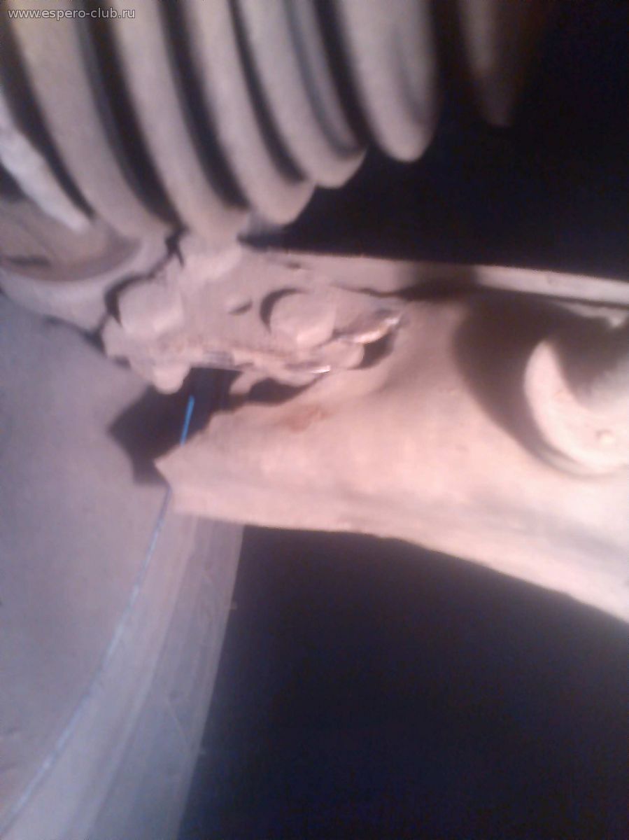

МатвеевДата: Воскресенье, 28.Сен.2014, 01:06:44 | Сообщение # 69
Сообщений: 312
А у кого-нибудь такая беда была?или я первый?
Прикрепления: 4930115.jpg (50.4 Kb)
Сообщение отредактировал Матвеев - Воскресенье, 28.Сен.2014, 01:08:48
kostroma21Дата: Воскресенье, 28.Сен.2014, 07:37:09 | Сообщение # 70
Не повезло...рычаг менять однозначно...можно конечно отремонтировать но овчинка выделки не стоит...новый рычаг 1500-2000 стоит вместе с сайлентами и шаровой...нексиевские один в один.
Если будеш брать новый то клёпки крепящие шаровую лучше сразу высверлить и заменить на болты пока рычаг на столе это сделать проще.Обычно рычаг переживает несколько шаровых и если она на болтах то её легко заменить даже во дворе а с клёпками возиться только на яме или подъёмнике Сразу возми новый болт сайлента...они "разовые"...не факт что старый болт сможеш выдернуть из сайлента,часто приходится просто срезать.
Сообщение отредактировал kostroma21 - Воскресенье, 28.Сен.2014, 07:55:45
YriyДата: Воскресенье, 28.Сен.2014, 08:25:29 | Сообщение # 71
Матвеев, Похоже ты первый. sad
Бери новый рычаг желательно в сборе. И меняй.
EsperoVod883Дата: Воскресенье, 28.Сен.2014, 19:19:21 | Сообщение # 72
Группа: Удаленные
Матвеев, Обалдеть!!!!!Такого я еще не видел!Надо менять,однозначно! cry eek
МатвеевДата: Воскресенье, 28.Сен.2014, 19:23:14 | Сообщение # 73
Сообщений: 312
kostroma21, Спасибо,да заказал уже парочку CTR,те которые стояли были заводские)
Добавлено (28.Сен.2014, 19:23:14)
Yriy, в середине недели придёт парочка)
EsperoVod883, Да менять полюбому,самое интерестное что в ямы не попадал и колесом ни обо что не бился,склоняюсь к усталости металла помноженной моей весёлой ездой)
