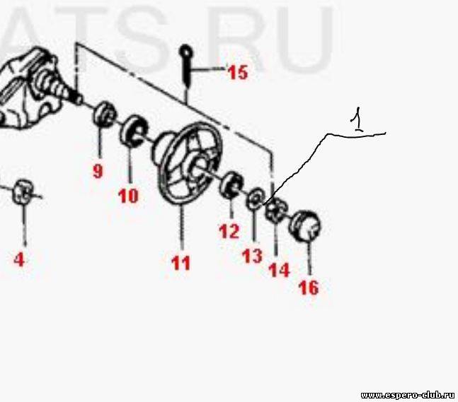

а я бы для начала посмотрел резьбу в самой гайке,а потом на цапфе. попробуй поменять гайку и подложи одну шайбу вот сюда если хоть одному витку резьбы на чулке пришла зда, то будешь постоянно ловить прослобления
Добавлено (07.Май.2013, 21:02:20)
и если когда ставил подшипники и до конца не осодил обойму,такая же хрень будет
Прикрепления: 8261527.jpg (34.4 Kb)
