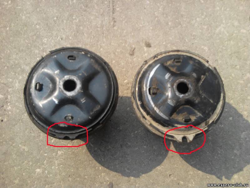

| saper_04 | Дата: Пятница, 13.Авг.2010, 16:25:38 | Сообщение # 12 |
Сообщений: 329
| вопрос в догонку, выступы это те которые я отметил, и еще что означает цветовая маркировка на пружинах?

| Reduktor | Дата: Пятница, 13.Авг.2010, 17:07:25 | Сообщение # 13 |
Сообщений: 1965
| Quote (saper_04) выступы это те которые я отметил, ага Quote (saper_04) что означает цветовая маркировка на пружинах? жёсткость, точнее на этот вопрос тебе продавцы пружин расскажутДобавлено (13.Авг.2010, 17:07:25) ---------------------------------------------
