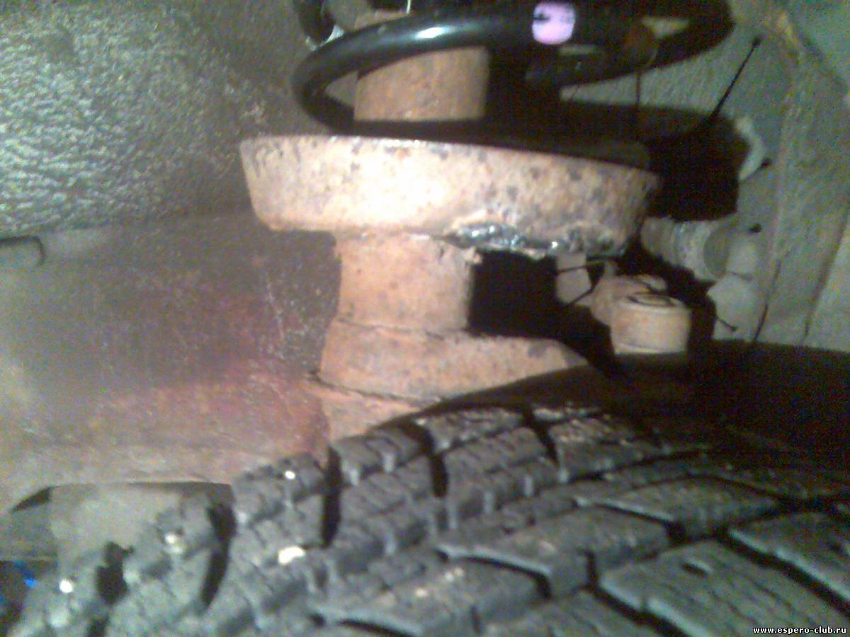

народ, прикиньте как у меня на колхозили с опорными чашками, wacko завтра буду переваривать, подымать чашку на четыре сантиметра cool
а то её прямо на рычаг опустили и приварили

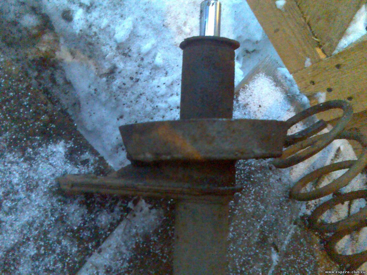

вот другая сторона

СЕРГЕЙ-37РУС, У тебя чашка оторвалась - ты приехал к сварщику, а он заварил, не глядя. Откуда он знает расстояние в сантиметрах. Сам виноват - не рассказал, как надо, а сварному- оно надо?
СЕРГЕЙ-37РУСДата: Четверг, 22.Мар.2012, 15:05:50 | Сообщение # 10
Сообщений: 276
Yriy, я такую взял, до меня варили, нельзя было посмотреть с другой стороны чтоли, там на месте стоит

всё, чашки сварил, пружины поменял, теперь как на джипе, сантиметров на семь поднялась cool
