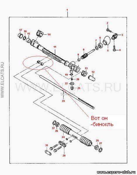

Что то у нас в магазинах не знают что такое бинокль.. может есть каталожный номер данной детали
Fess-1984Дата: Понедельник, 24.Май.2010, 21:19:55 | Сообщение # 14
Сообщений: 1611
В каталоге номер не нашел но вот он на картинке из каталога
посути это проставочная втулка но сделана она пчемуто из метала и пластика потому и разбивает ее
Прикрепления: 8397628.jpeg (29.6 Kb)
arximedДата: Понедельник, 24.Май.2010, 21:46:54 | Сообщение # 15
Сообщений: 193
Так теперь ясно что это такое... нужно теперь еще найти его
