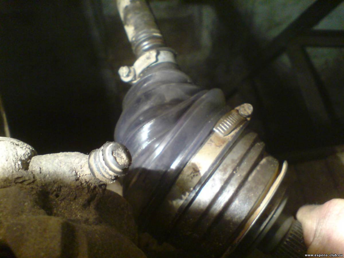

Прикрепления: 2540339.jpg (74.1 Kb) · 4122400.jpg (102.1 Kb)

Ух, ты! а на нижней фотке слева внутренний ШРУС не трипоидный!!! а типа как на Нексии.
Я когда-то задавал вопрос, правда в другой теме, по поводу возможной установки обычного ШРУСа вместо трипоидного, но никто ничего толкового не ответил. Хотя выложили фото приводов в сборе от Нексии и от Эсперо. Ясен пень - от Нексии привод в сборе короче Эсперовского сантиметра на два. Тогда снова спрошу здесь - если поставить внутренний ШРУС не трипоидный - общая длина привода не уменьшится?

Quote (Alex58)
Я интереса ради сунул туда нос biggrin .Там звезда 3 луча с подшипниками и смазка жидкая как понос по цвету. :DИ ход дай бог какой.Я сначала подумал что я чегото выдернул поэтому и полез смотреть.

Alex58, На экзисте продают шрусы и трипоидные и простые, все на эсперо...
Alex58Дата: Четверг, 14.Июн.2012, 08:01:40 | Сообщение # 66
Сообщений: 64
То, что на Экзисте продаются разные ШРУСы - это понятно. Но ШРУС на фотографии никак не может быть трипоидным, это обыкновенный шариковый

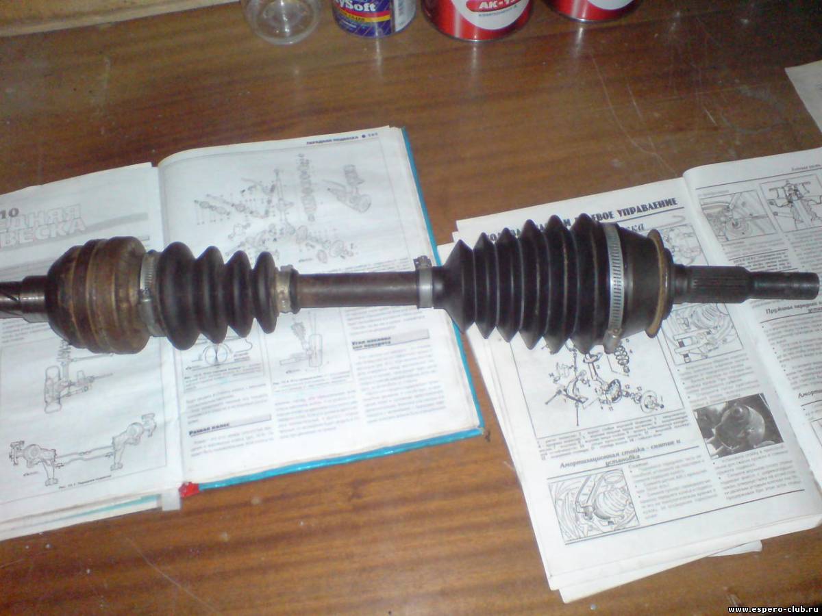

PahelloДата: Четверг, 14.Июн.2012, 09:04:26 | Сообщение # 67
Quote (kostroma21)
Примерно так, но... Пыльник у меня на гранате чуть не в 2 раза больше чем на твоём фото! Я уже где-то выше писал, что не представляю, как натянуть 9-шный пыльник на трипод... Пойду взгляну, у меня один разобранный, почти под рукой лежит...
kostroma21Дата: Четверг, 14.Июн.2012, 10:07:37 | Сообщение # 68
Quote (Pahello)
За пыльник не знаю.Я эти гранаты ещё не знаю.С ними купил с ними и ездию...и лезть в них желания нет.Придётся залесть фоты сделаю обязательно.Чёта заинтриговали вы меня.Получается я ездию на том на чём нельзя чтоли? smile
Добавлено (14.Июн.2012, 10:07:37)
У меня и на другом приводе вроде такойже.
Прикрепления: 7635479.jpg (77.7 Kb)

Alex58Дата: Четверг, 14.Июн.2012, 23:02:12 | Сообщение # 69
Сообщений: 64
Вот нашел: На этих моделях используются ШРУСы двух типов: Gl62 и RC490. Шарниры можно различить по форме их корпуса. Корпус ШРУСа Gl62 гладкий, круглый; у шарнира RC490 имеются выемки - с торца корпус напоминает трилистник.
Получается, что на фото ШРУС типа GL62 - обычный, круглый, на него, может быть, и девяточный пыльник подойдет (а может и нет), а вот трипоидный ШРУС имеет на пыльнике три выступа и обычным пыльником его не заменишь.
