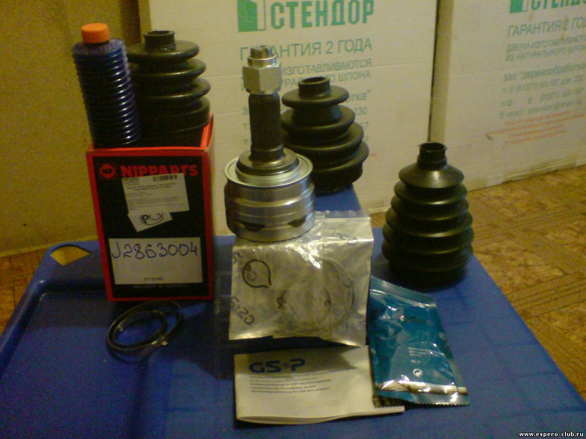

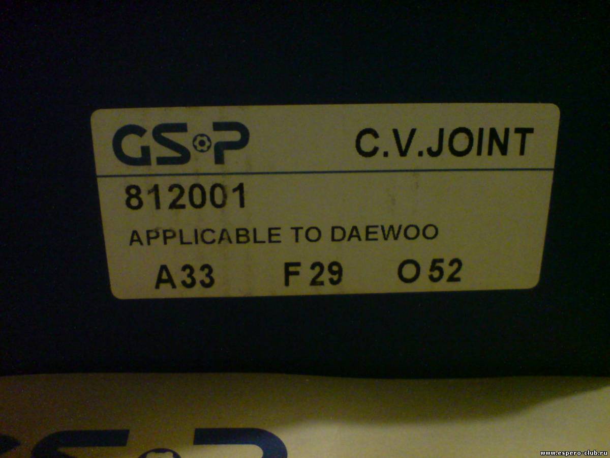

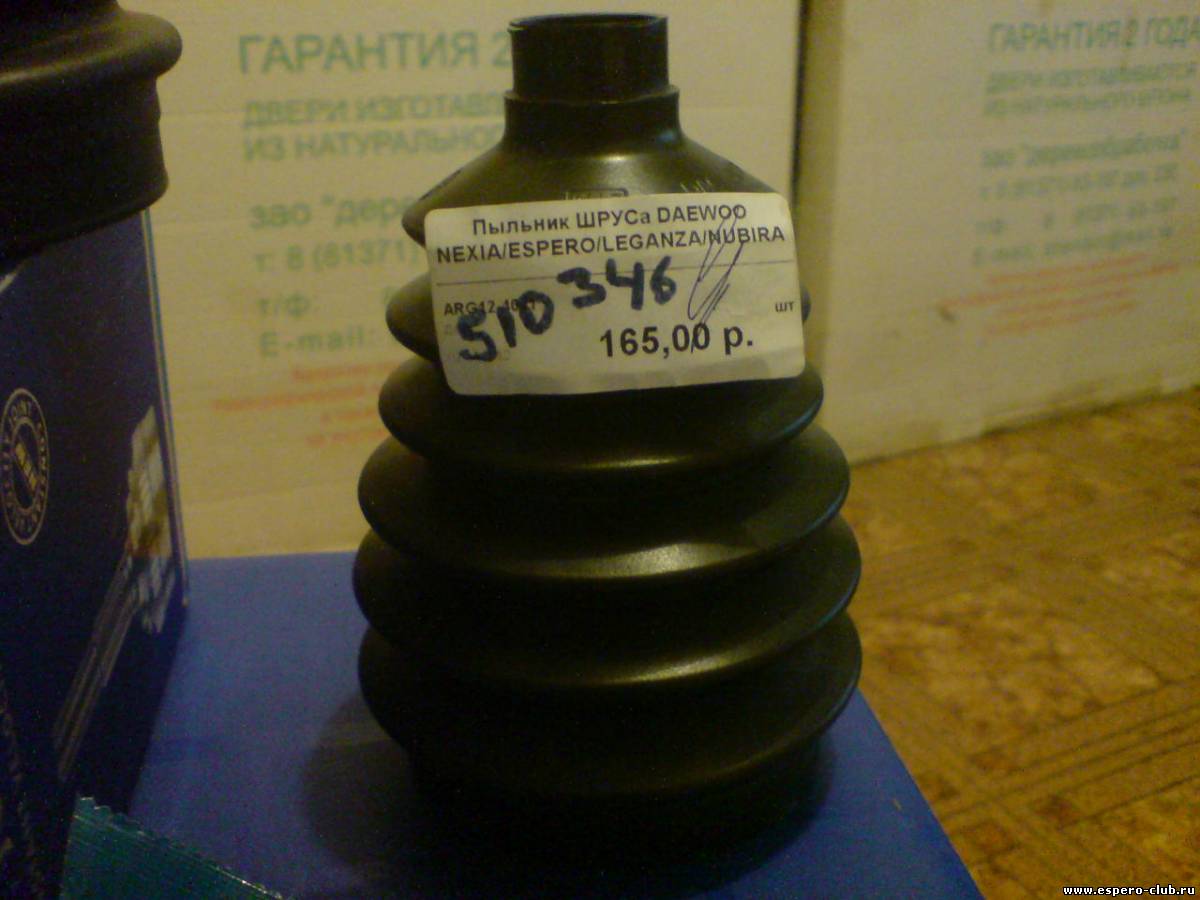

Сёдня выезжая со двора при повороте услышал характерный треск...попал на шрус.Полез под машину.Точно ...опять рваный пыльник.Совсем не давно поменял...И похоже давно порвался если шрус накрылся.Поехал по магазам смотреть что есть.Шрусов выбор не велик...и пыльков только два вида.
Взял что нашёл.
Вот этот пыльник так вообще голимая пластмасса
С шрусом буду ставить тот который был в комплекте.Второй пыльник тоже буду менять...ну их ВАЗовские.Теперь чешу репу :что ставить на второй шрус?
Прикрепления: 5486673.jpg (99.9 Kb) · 7204905.jpg (67.0 Kb) · 7678697.jpg (88.1 Kb) · 5219160.jpg (77.0 Kb)

GIZДата: Понедельник, 07.Май.2012, 20:54:30 | Сообщение # 50
kostroma21, у меня родные стоят такие которые ты галимой пластмассой назвал. И не рвуться нифига.
Мне кажется лучше их поставить...
У Юры тож пластиковые вроде...
lexa954Дата: Понедельник, 07.Май.2012, 21:06:33 | Сообщение # 51
галимая пластмасса хорошо ходит и у меня она! kostroma21, а скупой платит в десятикратном обьеме

у меня родные стоят такие которые ты галимой пластмассой назвал. И не рвуться нифига. Мне кажется лучше их поставить... У Юры тож пластиковые вроде...
Я читал что у вас пластмасса.Ставить могу только один так как больше не было.А то что он в полтора раза длинней...ничего?

Quote (kostroma21)
Он на месте покороче будет выглядеть... мне кажется он потому и не рвется что ему длины на изгиб хватает заглаза...
Чёта нигде не могу его ни по фирме ни по номеру найти.Он хоть на твой похож?Жосткий он какойто.
Добавлено (07.Май.2012, 22:36:13)
Пробовал его на шрус одеть.Садится свободно...без натяга.Сожмёт ли его хомут?

GIZДата: Понедельник, 07.Май.2012, 22:47:59 | Сообщение # 57
kostroma21, сажай, затягивай и мозг не парь...
он жесткий, свободный и долговечный...
kostroma21Дата: Понедельник, 07.Май.2012, 23:02:44 | Сообщение # 58
Quote (GIZ)
сажай, затягивай и мозг не парь... он жесткий, свободный и долговечный...
Уговорил...завтра его поставлю. biggrin

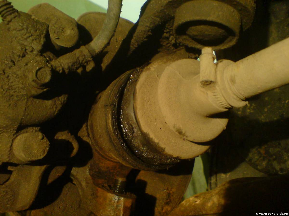

Подскажите,можно ли поставить обычный хомут под отвертку(большой,на ступицу),вместо родных специальных?не будет винт хомута цеплять?а то родной хомут слетел 2ой раз.
kostroma21Дата: Вторник, 05.Июн.2012, 10:21:28 | Сообщение # 60
Quote (Samon111)
Я на них давно катаюсь...криминала не заметил.Правда ставлю китайские...с просечкой...у них бошка поменьше
