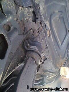

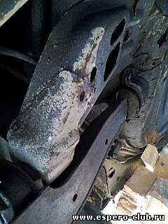

Ну про развал я слышал. Немного понимаю. Ну и с геометрией можно сказать дружу. Думаю поладим. Вот показать бы вам фото, блин не ставится. Уж разобрались бы. Там даже не лонжерон наверно, а нижняя часть. Это короче, вот крепится рычаг на хомут скажем. Правый рычаг, передний. Если смотреть снизу на этот рычаг, где крепится хомутом, рядом с этим местом немного правее есть такая херня, которая приварена. Дальше выдвигается к переду и там уже крепится этот же рычаг болтом. Вот эту балку надо срезать.

вот фото Андрей253,

Андрей253Дата: Среда, 12.Мар.2014, 21:14:19 | Сообщение # 41
Сообщений: 157
Ну спасибоB-). Вот кто это увидел, что думаете? Совсем .опа?
Семенов
lexa954Дата: Среда, 12.Мар.2014, 21:18:26 | Сообщение # 42
Андрей253, ничего сложного,если есть возможность вырежи с донора,а вообще где то в каталогах выдел эту часть на кадетах (продается как в рем вставка должна быть один в один с эсперой)
Андрей253Дата: Среда, 12.Мар.2014, 21:21:01 | Сообщение # 43
Сообщений: 157
Ну есть возможность вырезать с донора. Просто мне не понравился дно кузова. Такое чувство, что приваривать не к чему.
Семенов
lexa954Дата: Среда, 12.Мар.2014, 21:27:18 | Сообщение # 44
Андрей253, ну не все ж дно гнилое? по протыкай отверткой и оцени сколько нужно заменить
Андрей253Дата: Среда, 12.Мар.2014, 21:35:04 | Сообщение # 45
Сообщений: 157
Ну мне же не все дно надо, а чтоб было свежее именно то место, куда приварить место крепления хомутом рычаг и чтоб эту балку большую. Я вот подумал сперва большую заплатку приварить, ну а к ней уже это все.
