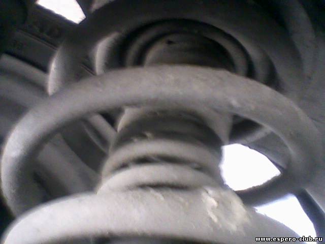

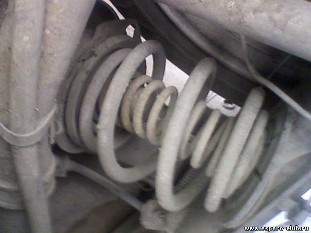

я тут выложил фотки посмотрите ураловские пружины внутри задних пружин от еспи
Прикрепления: 5288259.jpg (60.0 Kb) · 3688592.jpg (71.2 Kb) · 7601993.jpg (82.5 Kb)
