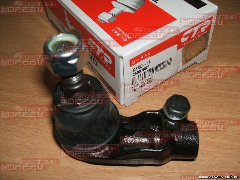

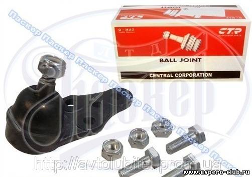

купил рулевые након,и шаровые вот фото этой фирмы кто подскажет нормальные запчасти???
Добавлено (23.Май.2013, 20:58:36)
Pahello- аморты что так и должны быть вспотевшими??? просто я делаю тому причиной проехал по самым жестким условиям для подвески это кавказ- сургут а самые плохие дороги были волгоградские и саратовские это было что то с чем то, вот и грешу на эти дороги что аморты вышли из строя.

merem09, нормальные
merem09Дата: Пятница, 24.Май.2013, 10:15:28 | Сообщение # 397
Сообщений: 213
Link- спасибо успокоил.когда брал их сказали мне в магазине оригинальные они wacko

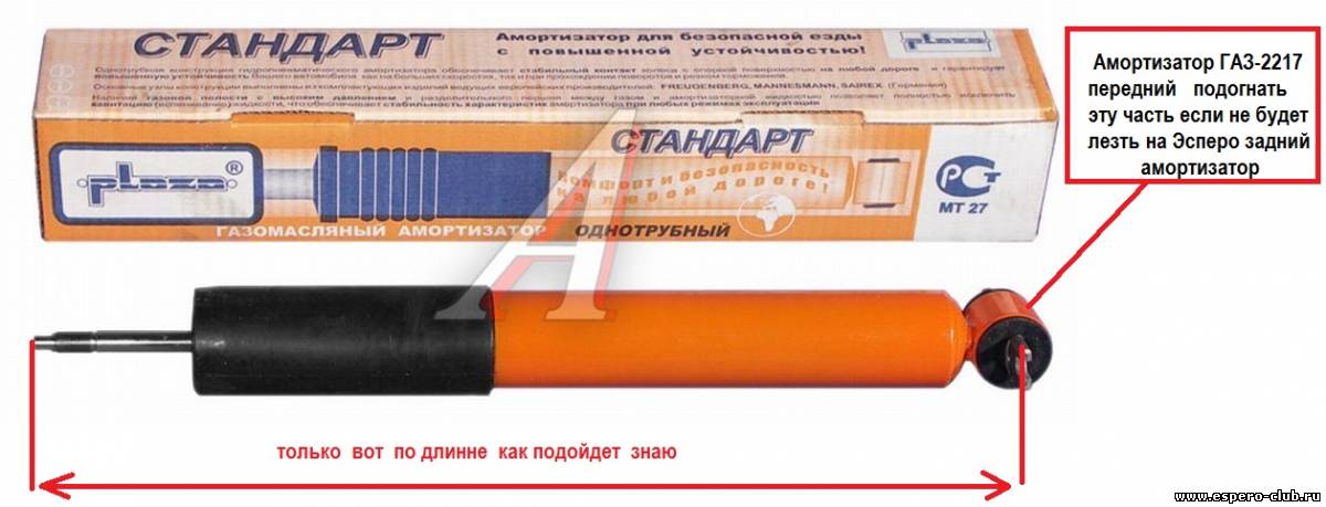

воткапаюсь в инете и нашел амортизатор от газели,, к чему я это начал?! biggrin у газели масса больше и соответственно амортизатор крепче и надежнее и расчитан на большие нагрузки,,, так вот если по высоте он подойдет то можно его поставить на заднюю подвеску Эсперы и амортизатор будет ходить ой ё ёй как долго!!!!!!!!!!!!! кто что предложет на этот счёт??????????????????????????????????????? cool cool cool вдруг я ошибаюсь???!!!!!! просто есть маслянные они будут мягче но жесче чем родные эсперы, есть и газовые то это вообще будет спорт поддвеска... вот бы размеры узнать только по высоте эсперы и этого амортизатора что на фото.если у кого будет инфа поделитесь по размерам

LinkДата: Пятница, 24.Май.2013, 20:56:50 | Сообщение # 399
они будут жёсткие через чур
GIZДата: Пятница, 24.Май.2013, 20:57:27 | Сообщение # 400
merem09, от Газ 3307 ещё круче будет аммортизаторы поставить...
Санёк971Дата: Пятница, 24.Май.2013, 21:28:55 | Сообщение # 401
и рессоры вместо пружин впихнуть...
YriyДата: Пятница, 24.Май.2013, 21:29:56 | Сообщение # 402
Пневмобаллоны лучше...
