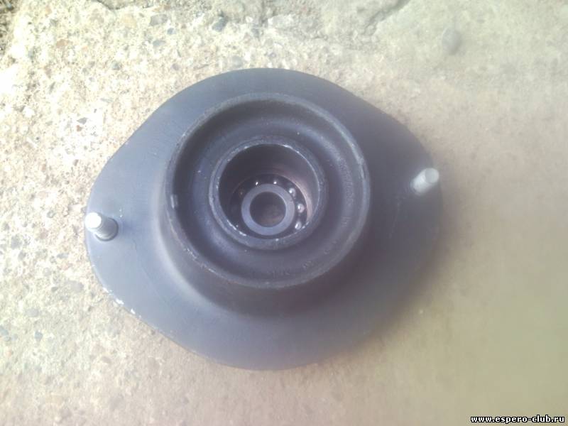

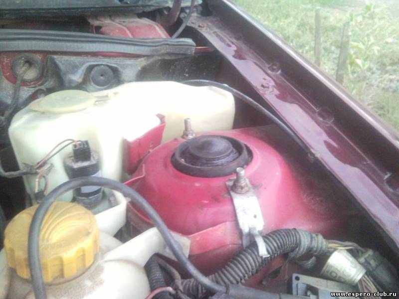

Итак,сегодня выделил немного денжат на ремонт подвески по кругу.были заменены все патроны стоек на КАYBA газ-мяс,опорные подшипники которые я тут раньше фоткал и про которые тут мне раньше говорили что будут сильно выступать,все нормально встало(могу сфоткать если кого интересует),и все салентблоки спереди и сзади.ремонт встал в 3 р.Ну что могу сказать,машинку не узнать:при торможении не клюет носом на скорости идет ровно не раскачиваясь.короче у меня у друга лачети,вот такая же стала как она)))иномарка за 500 тыс.рублей
kosДата: Среда, 24.Авг.2011, 19:18:40 | Сообщение # 157
Сообщений: 45
Сфотай опоры как выглядят на машине. Хочу понять, мне их менять или еще послужат.
JEFFДата: Среда, 24.Авг.2011, 19:41:08 | Сообщение # 158
вот так ща .ток так нечего не определишь мне кажется,у меня старые точно так же были.и мало выступают потому что у меня там проставка стоит примерно сантиметра 2~3.вот такие опоры поставил .пришлось поменять болты,так как которые на них через проставку не доставали

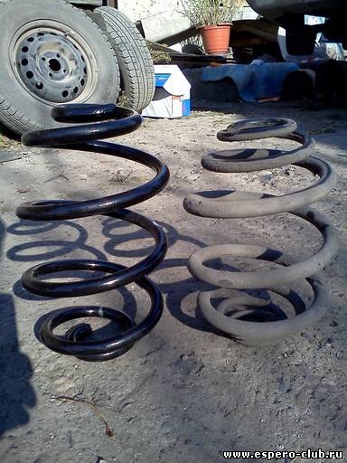

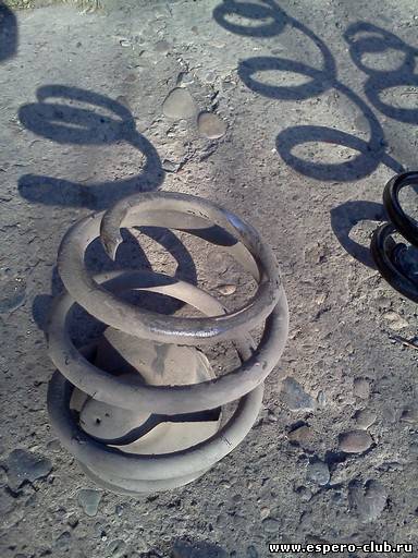

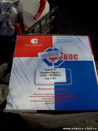

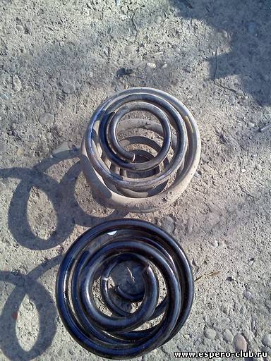

ОттудаДата: Понедельник, 17.Окт.2011, 13:50:47 | Сообщение # 159
Сообщений: 17
Привет,
на днях менял пружины сзади, так как справа пружина была сломана и амортизатор потек. Хотел поменять заодно и амортизаторы, выбрал газовые Каяба по Экзисту, но не попал, не те пришли.
Значит, сложного там ничего нет, открутил колеса, поддомкратил, открутил верхние гайки амортизаторов, мост опустился и достал пружины. вот сломанная.
По Экзисту заказывал пружины усиленные Фобос. Разница между стандартом и усиленной.
Страшно стало когда я одел колеса и опустил машину. зад задрался! surprised Высота края крыла от колеса стала 10-11 см. Я тихо офигел. Но делать нечего, дело к вечеру. Думаю доеду до дому груженный, а там посмотрим. Загрузил капусту, тещу с тестем. машина конечно опустилась. Доехали до дому. Гляжу и снова офигеваю, машина опустилась, высота от крыла до колеса 2-2,5см.
Знакомый сказал, что так и надо. Вот только так ли это?

RicДата: Понедельник, 17.Окт.2011, 13:58:28 | Сообщение # 160
Сообщений: 450
Когда себе ставил "килны" то высота после установки и после покатушек оставалась неизменной
неподводила с 2007-2011
сейчас Alfa Romeo 156 2.4JTD
Capten-denДата: Понедельник, 17.Окт.2011, 14:01:51 | Сообщение # 161
Оттуда, Это пока новые, потом чуть просядут. Я тоже когда по кругу менял все-машина как бигфут была высокая, через год чуть ниже стала
ОттудаДата: Понедельник, 17.Окт.2011, 14:28:59 | Сообщение # 162
Сообщений: 17
Capten-den, то что чуть просядут, я не сомневаюсь, но просаживание с 10см до 2, это для меня осталось загадкой. Хотя сейчас задумался, может это подклинил какой-нить амортизатор и не давал машине просесьть как надо, а потом когда сдвинулся, он соскочил и все встало нормально. Жаль фото не сделал.
