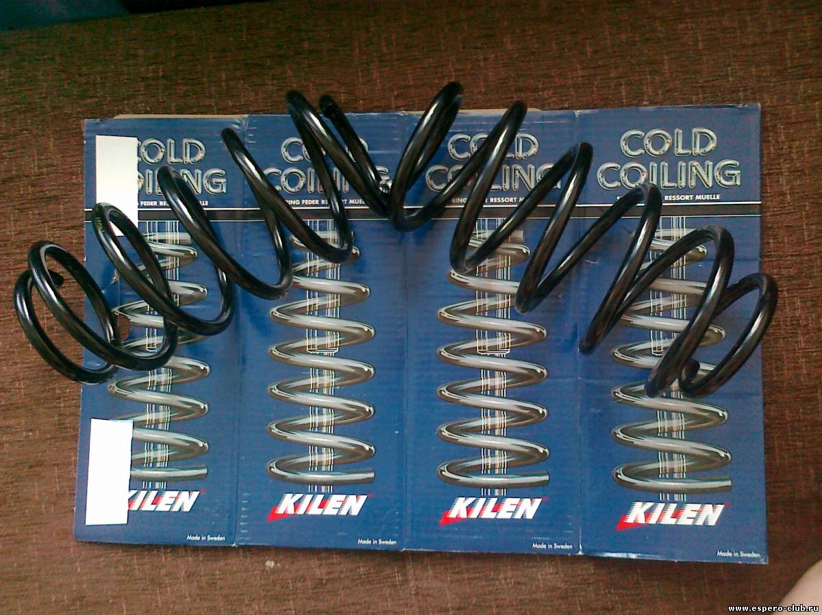

Newm@nДата: Среда, 11.Апр.2012, 20:48:14 | Сообщение # 62
Сообщений: 524
Quote (dimok16)
Кинь код пружин, тоже не хочу на брюхе ползать.
Вот те, лучше брать первые Kilen коды пружин экзист

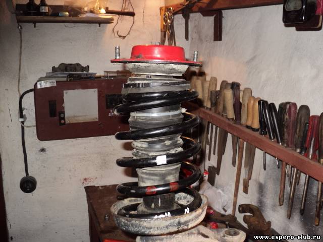

Господа!! Как определить верх-низ передней пружины!!

СЕРГЕЙ-37РУСДата: Среда, 26.Дек.2012, 20:56:18 | Сообщение # 64
Сообщений: 276
prapor66, когда будешь собирать тогда и поймёшь, вверх ногами она болтается на верхней чашке

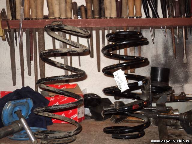

Сообщений: 44
Собирал уже летом,ставил ФОБОС,патроны ДЭКО. Полное дерьмо!!Сегодня взял джиэм оригинал,плюс каяба-эксэль джи.На джиэмовских один из крайних витков как бы не совсем круглый,а на фобосах оба конца как по циркулю!

PhantomДата: Суббота, 29.Дек.2012, 06:36:35 | Сообщение # 66
Сообщений: 435
prapor66, Легко, если новые, на них есть 3 точки краски, 1 точка верх, 2е точки низ ...
prapor66Дата: Суббота, 29.Дек.2012, 22:24:54 | Сообщение # 67
Сообщений: 44
Phantom, Спасибо! ясный и короткий ответ!!Пружины новые!

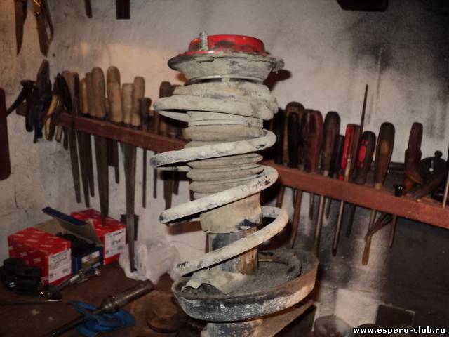

prapor66Дата: Вторник, 01.Янв.2013, 19:35:34 | Сообщение # 68
Сообщений: 44
Перебрал стойки(второй раз за 10 тысяч),поставил KYB ,пружины GM.

Разница между ФОБОСОМ и GM

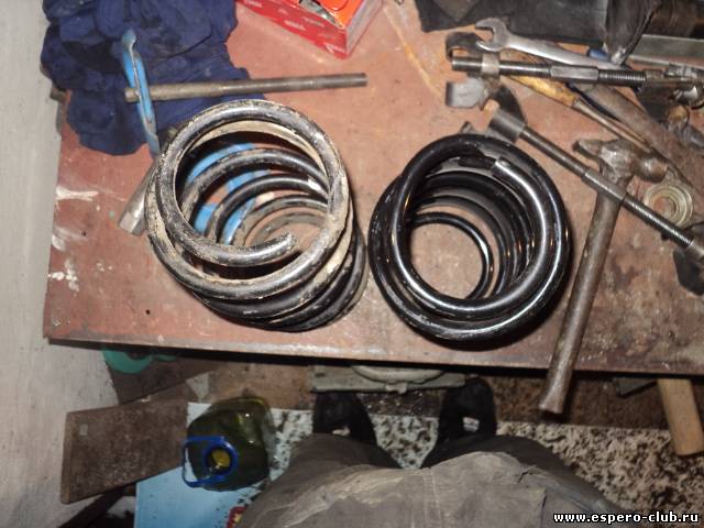

Сообщений: 44
Диаметр прутка на GM -13 мм, у ФОБОСА-12 мм, Фобос выше ,но сырые!!

GIZДата: Пятница, 11.Янв.2013, 21:31:15 | Сообщение # 71
prapor66, А чё с фобосами произошло? Почему они такие кривые?
prapor66Дата: Понедельник, 14.Янв.2013, 18:10:19 | Сообщение # 72
Сообщений: 44
А чёрт знает что с ними!Меньше 10 тыщ пробега!Пруток тоньше,высота пружины больше сантиметров 5-7. вообщем не понравились! Плюс патрон ДЭКО,левый вообще перестал выходить,надавил на стойку ,она там и осталась!
