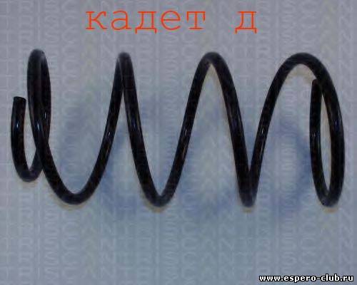

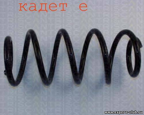

Да я пружину не новую поставил так что выше не стал но вроде и не ниже.А что это тебя на пружины от Дэшки потянуло, я от ОКЕ ставил они по форме один в один только потоньше, а у ОКД они другие они я думаю не подойдут(см. фото). Да и зачем мудрить если можно родные недорого купить вот: щёлк я просто незнаю когда до магазина доберусь а ездить с просевшей и скрежечущей левой передней частью некомфортно wink
Прикрепления: 5782631.jpg (34.7 Kb) · 0175886.jpg (36.3 Kb)
