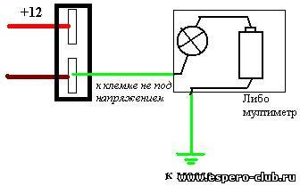

может что вода попала в туманки или еще куда нибудь,возми тестером проверь контакт на массу, попробуй поотключать элементы на этой цепи, как контакт м/у массой и клеммой предохранителя пропадет то место кз исключено из цепи.
FatДата: Вторник, 26.Май.2009, 20:49:29 | Сообщение # 11
Сообщений: 78
Либо так.

Поотключал всё: габариты, птф, ближний, цз, стеклоподъёмники, приборку ... коротит(((
Вольтметром промерял - питание есть (ессно)
Второй контакт - нулевое сопротивление с массой.
В которую сторону двигаться?
FatДата: Среда, 27.Май.2009, 18:53:37 | Сообщение # 13
Сообщений: 78
Ну сопротивление = 0 это значтит коротит smile Ищи дальше короткое замыкание. Провода проверяй
