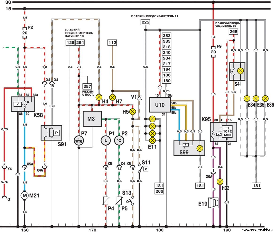

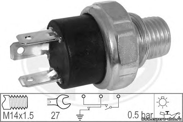

Народ подскажите пожалуйста как подключть датчик давления масла?дело в том что там нет колодки(фишки) а вместо нее приколхожены три провода и на каждом по мамке все это дело уже было отключено так что я незнаю в какой последовательности их теперь подключить там три провода один бежевый второй коричневый и третий темно коричневый какой куда подключить?

коричневый на центральный вывод по моему. у два других по бокам
