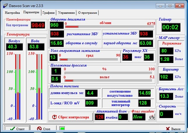

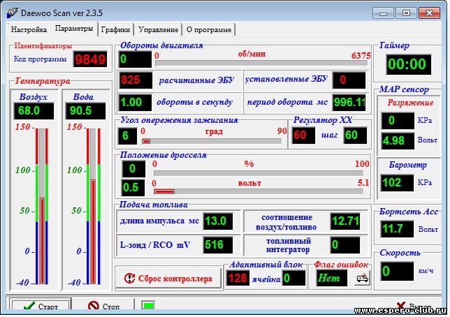

Подключился к мозгам через комп. Обнаружил что ДПДЗ показывает ноль. И при нажатии на педаль проценты открытия начинают увеличиваться не сразу. И к тому же при полностью выжатой педали не доходят до 100% Не порядок... расточил отверстия, поставил пока что 0,5. Заодно прикупил новый дпдз на всякий случай.
Также обнаружил что при не заведенном двигателе ACC только 11,7В. (после поездки 12-12,2) При заведенном двигателе 13,3. Хотя в прикуривателе и на самом аккумуляторе напряжение в норме.
Уже давно продублировал минусовой провода на аккум и на генератор. Зачищал минус под водительским сидением. Делал ревизию "плюса", идущего в салон, так как там был ужас (https://www.drive2.ru/l/4081631/).
Откуда у мозгов не правильные показания?
На что еще обратить внимание?
Прикрепления: 3036646.jpg (111.8 Kb) · 9438910.jpg (111.3 Kb) · 9352327.jpg (83.9 Kb)

Alex_svk, чек горел? Ошибку дпдз показывал?
Alex_svkДата: Среда, 07.Сен.2016, 09:25:28 | Сообщение # 3
Сообщений: 611
Нет, чеков не было.
Было такое что обороты на холостых подскакивали до 1500 или до 2000 и держались пока не заглушишь.
Подергал фишку дпдз и больше такого не было.
Холостые ровные.
Еще такое ощущение что смесь немного "плывет" после прогрева. Когда температура около сотни то начинает заметно поддымливать, и такое ощущение что когда включается карлсон то дымит сильнее. Знаю что сальники клапанов уже давно просятся - при заводке однократно пыхает облаком. Но не должен же прогрев влиять на динамику.
Посмотрел через research daewoo - показания RCO, которые видит комп не меняются при прогреве или при постукивании по потенциометру.
Че за мистика - не пойму
