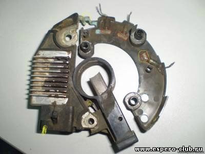

DrEXE, да блядь как обьяснить то...
Я тебе не про диодный мост говорю, а про диоды питающие обмотку возбуждения на заведенной машине.
их три штуки маленьких черненьких, одной стороной они подключены к выводам статора а другой в пластковую пластинку заходят и шиной на реле регулятор идет контакт. обычно в месте пайки диодов этих к шине окисляется и реазрушается контакт, из-за этого питание обмотки возбуждения идет то через них то через лампу и соответственно начинается цветомузыка.

DrEXEДата: Среда, 24.Фев.2016, 14:06:07 | Сообщение # 22
Сообщений: 51
Да я понял что ты про маленькие. Эти диоды были одним концом запаяны с завода а с другого конца были не паяны и загнуты в зажимы обмотки. Их паял вместе с обмоткой.

GIZДата: Среда, 24.Фев.2016, 14:18:12 | Сообщение # 23
DrEXE, у меня был перезаряд как раз из за этих диодов там где пайка с завода она как бы растрескалась что ли. вобщем после разборки гены и пропайки этих диодов пропал перезаряд и лампа мигать перестала.
