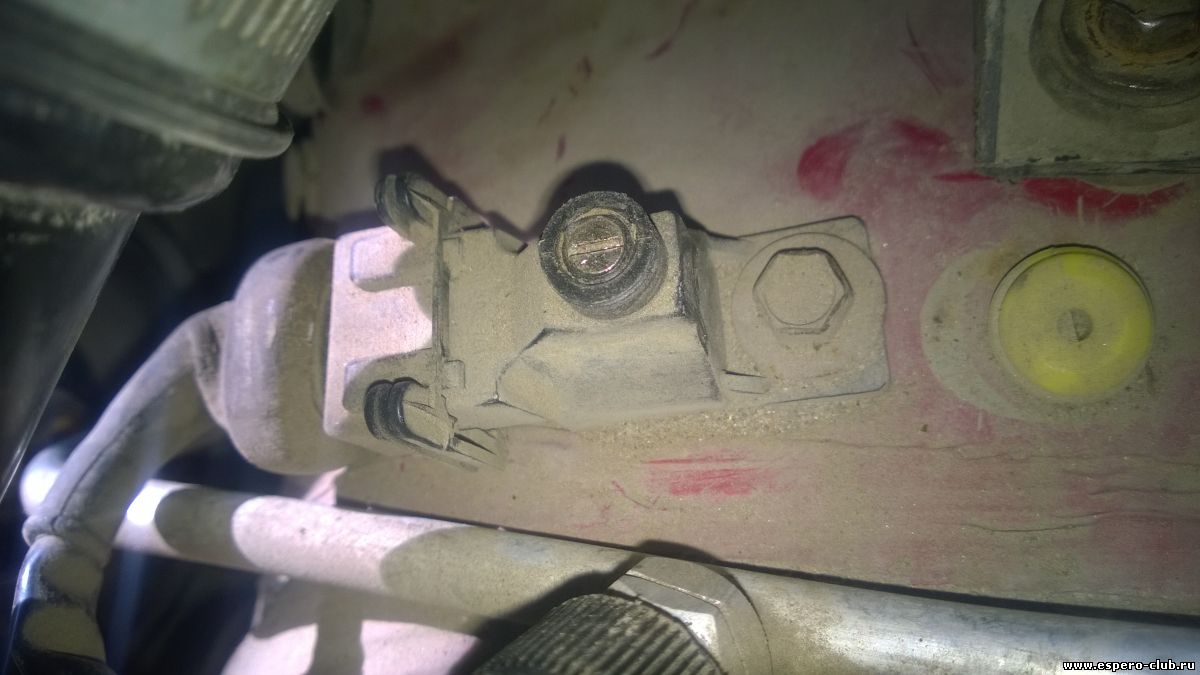

добрый день!!подскажите что за датчик,и за что отвечает.Находится рядом с воздушным фильтром,прикручен к кузову,при снятии фишки машина троит,и глохнет!!!!!Спасибо!!!!!

lexa954Дата: Суббота, 13.Фев.2016, 17:29:31 | Сообщение # 2
потенциометр

Capten-denДата: Суббота, 13.Фев.2016, 18:44:10 | Сообщение # 4
для регулировки СО

ярослав1986Дата: Суббота, 13.Фев.2016, 20:11:24 | Сообщение # 6
Сообщений: 552
им настраивают смесь, ставится на авто без датчика кислорода (лямбды), ели его крутить по часовой, то увеличивается время впрыска, если против часовой то уменьшается, когда на станции подключат к выхлопной трубе газоанализатор то им настраивают со/сн

Подскажите пожалуйста,если машина на гаэу,этот потенциометр тоже работает?и влияет ли он на расход газа.( ЕВРО-2,пропан)
Capten-denДата: Понедельник, 29.Фев.2016, 19:19:13 | Сообщение # 9
нет, он только для бензина
