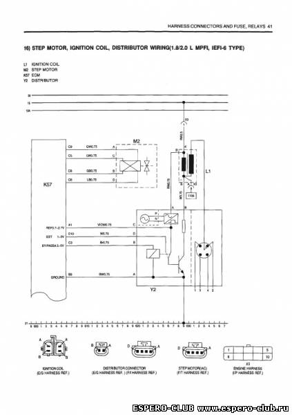

Capten-den, ну хорошо пусть будет одно и то же (хотя это совсем не одно и то же)
А можешь обьяснить 4х контактный разьем трамблера? ну там назначение контактов модуля(скажем так) зажигания, чего, как, куда, зачем и сколько... просто есть неясности кое какие... я ж в автосервисе не работал
Capten-denДата: Понедельник, 08.Ноя.2010, 19:59:13 | Сообщение # 17
По схеме:
Контакт М- +12В при зажигании
А- масса
D,B,C - Датчик Холла (+, -, сигнал)
Принцип похож с системой зажигания 2109 (карбюратор)

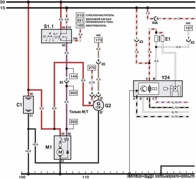

а если вот так вот:
1. Блок электронного управления ЕСМ осуществляет управление опережением зажигания, задаваемого распределителем (установкой момента зажигания), посредством системы электронной регулировки момента зажигания EST, что обеспечивает достижение повышенных характеристик двигателя, экономию топлива и контроль за токсичностью отработавших газов.
2. Система EST состоит из распределителя зажигания, блока HEI, блока ЕСМ и соединительных проводов. Контакты четырех идущих к блоку EST проводов обозначены буквами на его корпусе.
а) Контакт "D" - система EST. Цепь включения блока HEI. Блок ЕСМ узнает о реальном опережении зажигания при получении контрольного сигнала. Начиная с этого момента, он начинает устанавливать опережение или задержку зажигания. Если базовая величина опережения установлена неверно, вся кривая зажигания будет неправильной.(+1...3V)
б) Контакт "C" - контрольный сигнал распределителя. С ним на блок ЕСМ передаются данные о числе оборотов и положении коленчатого вала. (+0,7...2,7V)
в) Контакт "B" - обход. При частоте вращения, равной примерно 400 об/мин, блок ЕСМ подает в эту цепь напряжение 5 В; по этому сигналу активизируется блок HEI, который начинает передавать команды по управлению моментом зажигания на блок ЕСМ. При наличии обрыва или замыкания на "массу" в цепи система подаст код 42, после чего двигатель перейдет на работу при исходной установке момента зажигания плюс небольшая величина опережения, встроенная в блок HEI. (+4,5...5V)
г) Контакт "A" - низкий контрольный сигнал "массы". Этот провод в распределителе замкнут на "массу"; в результате в цепи отсутствует падение напряжения, наличие которого могло бы нарушить характеристики двигателя. При обрыве этой цепи работа двигателя может ухудшиться.
3. Блок ЕСМ получает контрольный положительный сигнал от распределителя, содержащий данные о числе оборотов и положении коленчатого вала. После этого блок ЕСМ определяет нужную величину опережения для данных условий работы двигателя и посылает на распределитель через блок EST соответствующий импульс.
Прикрепления: 1213063.jpg (23.8 Kb)
