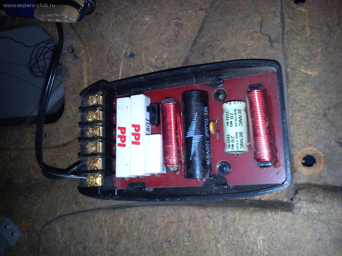

Взял на разборке карты дверей. на передней пассажирской обнаружил сие
так понимаю, что это некая пищалка. Два провода идут на динамик (от TWEETER). А куда должны идти провода от WOOFER? И откуда приходят в INPUT?

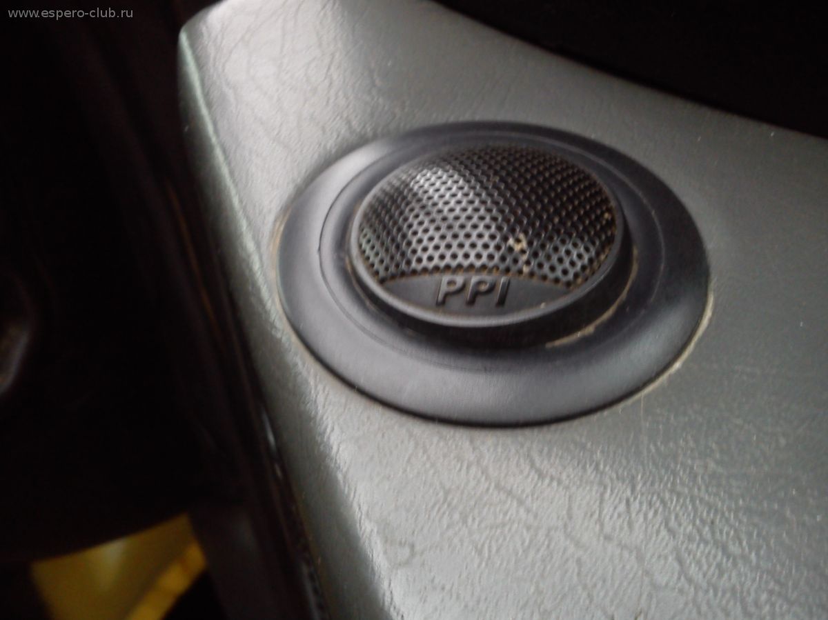

Тюненх, чтоли??
Прикрепления: 0525662.jpg (57.9 Kb) · 1327061.jpg (66.9 Kb)
Сообщение отредактировал starley161 - Понедельник, 19.Янв.2015, 16:20:07
ГамыськаДата: Понедельник, 19.Янв.2015, 17:48:41 | Сообщение # 4
Сообщений: 108
была такая хрень на обеих передних дверях ,
и саб в багажнике ....
выкинула все и сделала напрямую .
На музыку не повлияло.

kpblcДата: Понедельник, 19.Янв.2015, 20:23:59 | Сообщение # 5
Сообщений: 466
Эта штука называется пассивный фильтр. Если по простому, она делит сигнал на средние/низкие частоты (woofer) и высокие (tweeter). Если вуфера нет, он просто срезает НЧ, чтобы твитер не перегружался, он их все равно играть не умеет. А пассивный он, потому что работает без питания, и на музыку влияет, но только для меломанов. Мы, простые обыватели, этого не слышим.
Моя Forza на Drive2
RubansanДата: Понедельник, 19.Янв.2015, 20:24:25 | Сообщение # 6
а что там разьве на кроссовере не подписаны концы что куда прикручивать?) обычно твиттер, это пищалка маленькая. ну и сам средне частотный динамик и провода на вход в кроссовер из магнитолы. получается 6 концов. под винтовой зажим. Вход + и -, пищалка так же + и - , ну и динамик + и -. главное полярность не путать желательно) если слух хороший возможно заметить разность в звучании .
starley161Дата: Вторник, 20.Янв.2015, 12:48:06 | Сообщение # 7
Сообщений: 70
kpblc, спасибо , теперь понятно.
Rubansan, там всё подписано, просто я не знал предназначения этой штуки вообще. Но подключать не буду т.к. эта штука только в одном экземпляре у меня.
