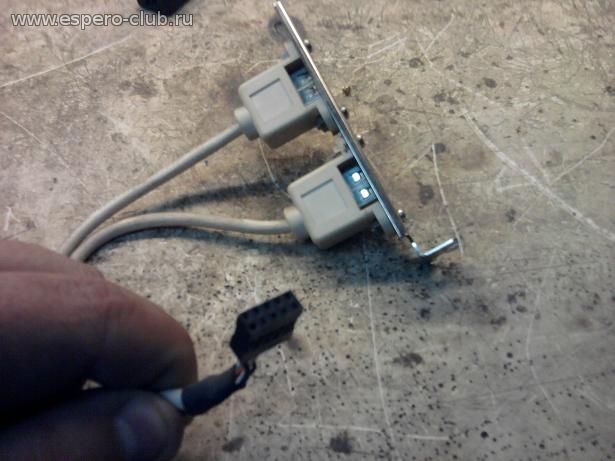

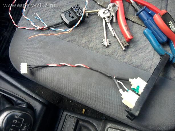

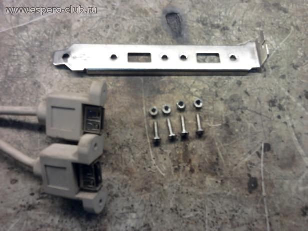

Берем косичку
и разбираем ее

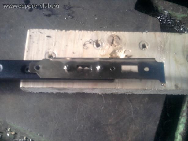

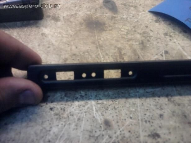

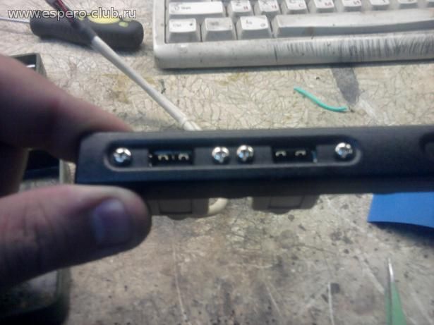

сверлим крепежные отверстия и делаем щель используя как шаблон крепежную планку
вот что должно получиться

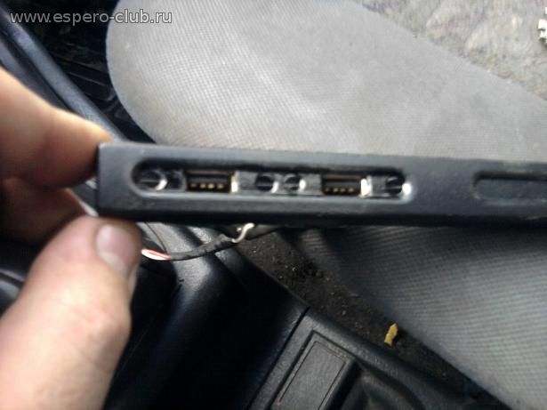

примеряем USB разъемы

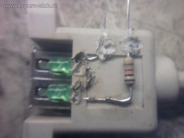

затем займемся подсветкой
подбирал светодиоды максимально приближенные по свечению к родной подсветке,
расположил светодиоды с низу разъема по два штуки...

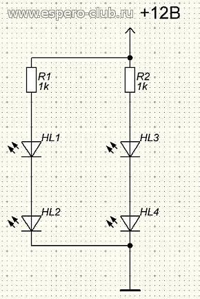

... вот схема их включения
В пластик разъема прекрасно вплавляются светодиоды и резистор
затем спаиваем между собою выводы подсветки соблюдая полярность

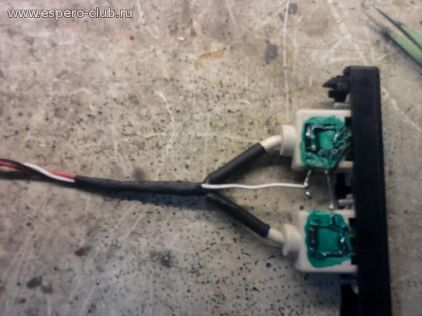

обрезаем и зачищаем провода, замыкаем между собою провода D+ и D-
для того что бы заряжаемое устройство поняло, что это не порт компьтера
и можно брать току сколько надо. Такой зарядкой не получиться заряжать
устройство от яблока так как там нужно на линии данных подавать некоторое
напряжение, это легко решается с помощью резистивного делителя, но у меня
нет устройств Эпэл и мне это не надо.

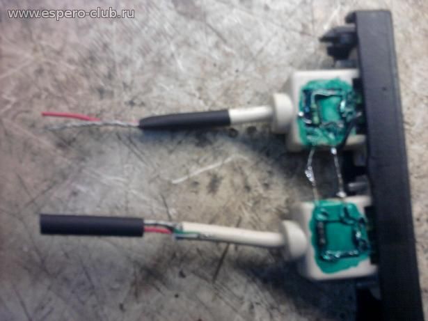

соединяем между собою красные это будет +5В и черные это минус и припаиваем
к ним и к подсветке провода и покрываем лаком. Изолируем все термоусадкой.

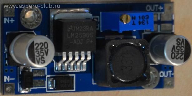

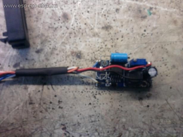

3. Импульсный преобразователь на основе LM2596 на нем я и остановился так как преимуществ куча
- регулируемое выходное напряжение
- максимальный выходной ток 3 Ампера
- высокий КПД (не нужен теплоотвод)
- ну и самое главное собранная плата на его основе стоит у кетайцев 30р.
Вот она

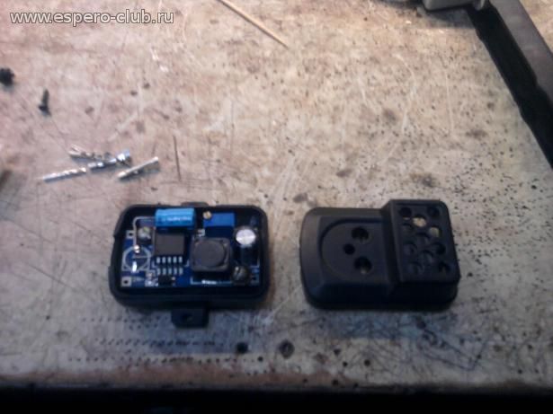

теперь нужно найти подходящий корпус, у меня валялся датчик удара с сигналки, плата в него вместилась но пришлось один конденсатор перенести
припаиваем правильно провода выставляем нужное напряжение (я поставил 5,1в) собираем корпус и проверяем зарядку уже от 12 вольт.

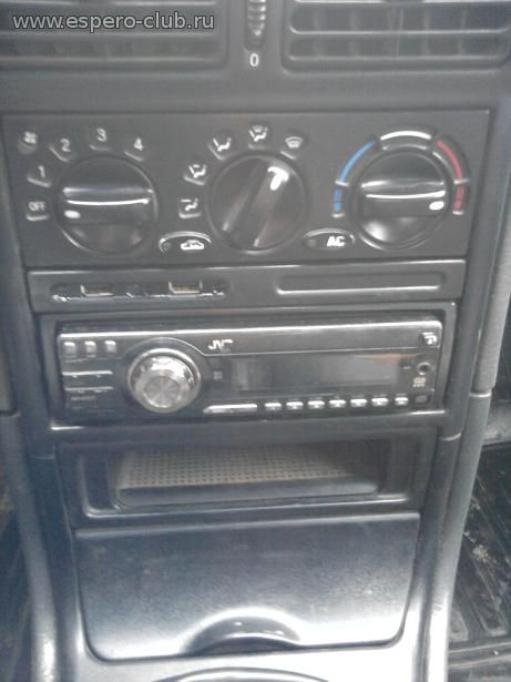

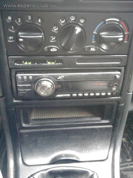

Сегодня закончил установку, все получилось как задумывалось кроме подсветки.
И так, покрыл черным цапоном потайные головки винтов, если бы винты были под крестовую отвертку смотрелось бы лучше.

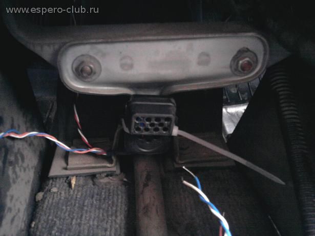

Так же был припаян разъем что б не разбирать все для снятия заглушки.
Обратите внимание, что не изолированные штырьки нужно ставить со стороны потребителя.
Решил не изменять логику работы внешних потребителей и подключил зарядку напрямую к прикуривателю,
зарядка работает только при включенном зажигании тем более все нужные провода есть на нем.
Забыл сфотографировать процесс подключения к прикуривателю но там нет ничего сложного.
Стабилизатор прикрепил нейлоновой стяжкой к креплению бороды.
Вот что получилось
