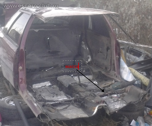

ekbДата: Пятница, 14.Ноя.2014, 12:00:16 | Сообщение # 9
Сообщений: 30
ogsstudio, http://c2n.me/jhmDqg

ekbДата: Пятница, 14.Ноя.2014, 12:32:57 | Сообщение # 11
Сообщений: 30
ogsstudio, под водительским сиденьем и ковром, есть усилитель (он выпирает, к нему и крепится масса ) то есть тебе нужно снять сиденье и отогнуть передний ковер и увидешь массу
Прикрепления: 2951378.png (299.3 Kb)
