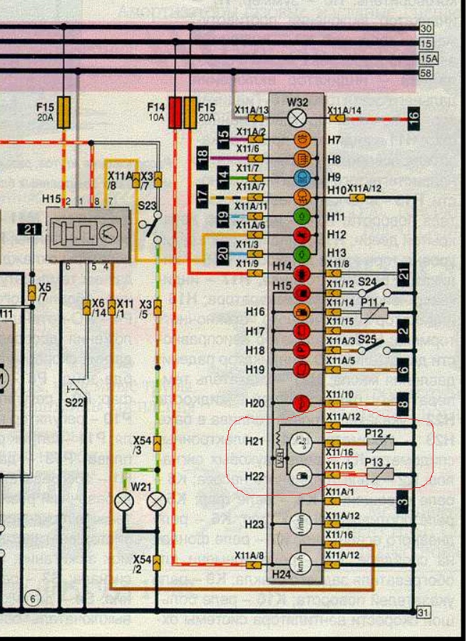

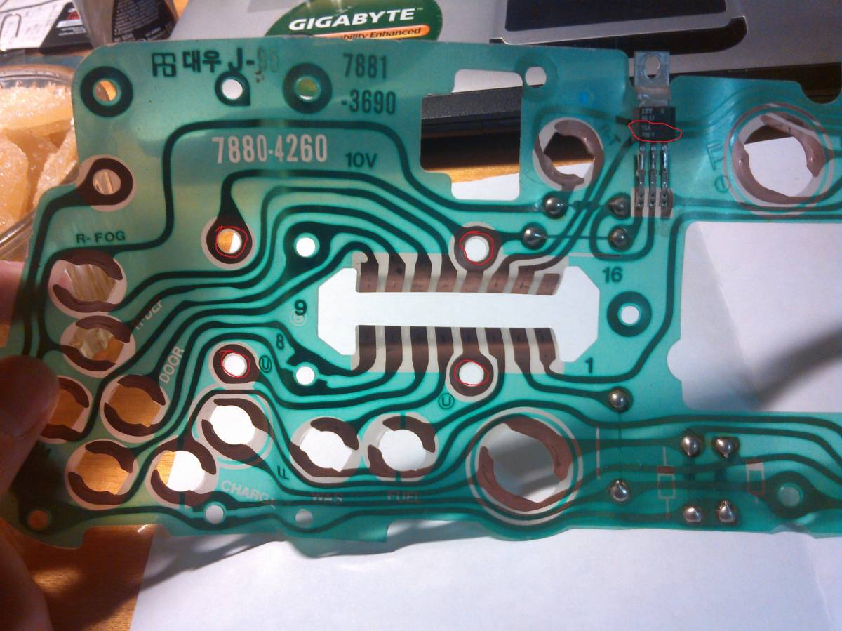

Alex_svkДата: Пятница, 07.Ноя.2014, 01:28:36 | Сообщение # 5
Сообщений: 611
Что-то схема и плата не совпадают :
На схеме 16-й и 13-й земля через переменный резистор (это датчики в бензобаке и на термостате) и один общий питание. 12-й я не понял для чего, но видно какой-то подстроечный резистор
а на плате 13-й общий, оттуда же идет на стабилизатор tca700y (10-ти вольтовый). . А 6-й и 4-й на датчик температуры и уровня топлива соответственно.
Может стабилизатор подглючивает. Он с 12ти делает 10В. Может на его входе уже не 12 В. А потому и на выходе уже не 10....
Схема и плата:
