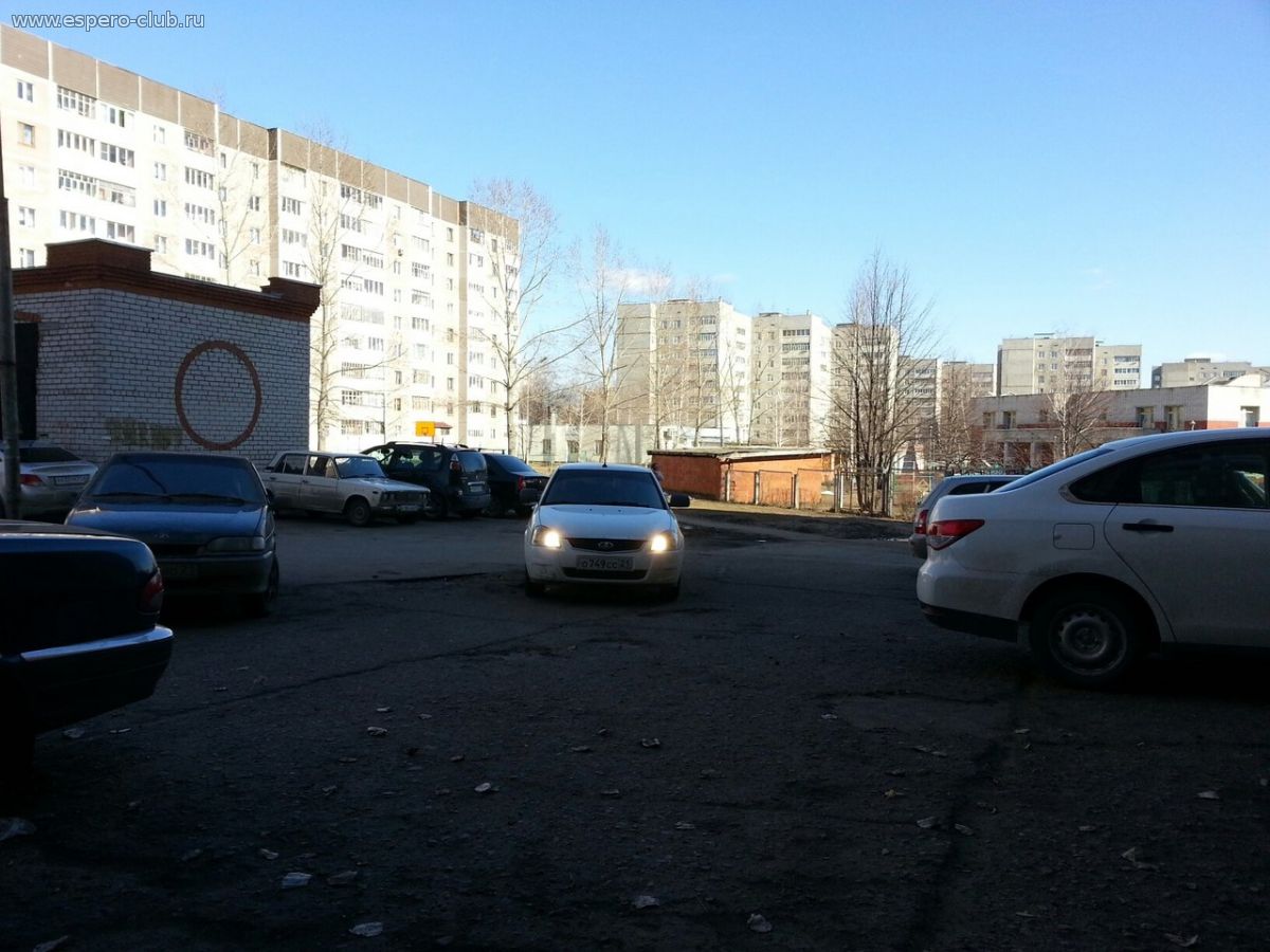

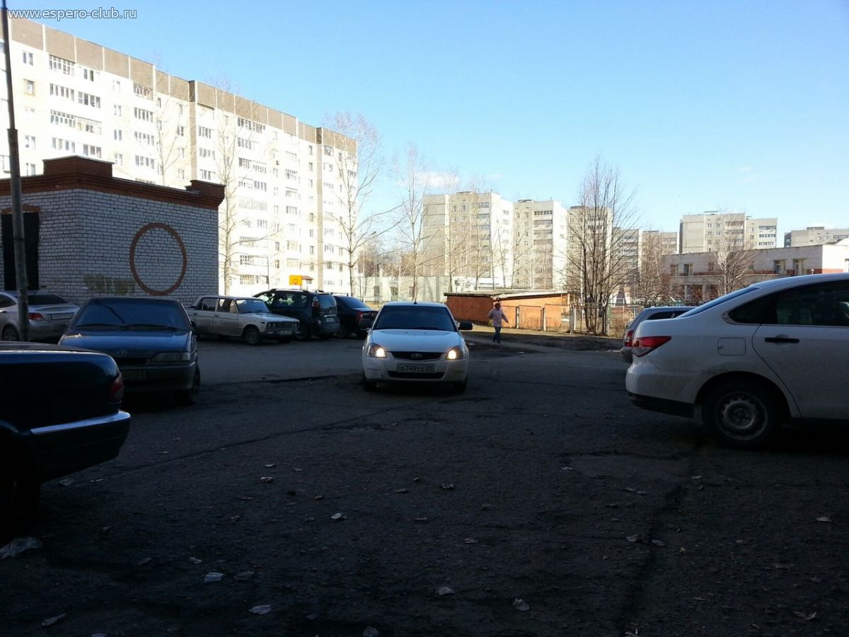

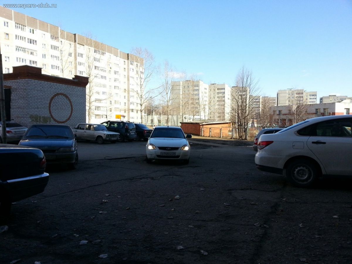

Может кому будет интерено, установил я модуль дхо дальний в пол накала, впринцепе подключить можно на любую машину просто распиновк надо знать проводов. так получилось:
При заведенной машине и поднятом ручнике ничего не происходит, при положенном ручнике влючается ДХО (8регулировок яркости) при включении габаритов дхо выключается, при включении ближнего так же все выключенно. дальним моргать в режиме дхо можно.
модуль был куплен http://tunavto.com/article....lnakala такой.
провода подключал так: https://dl.dropboxusercontent.com/u/21133656/d2/DRL/priora.pdf
впринцепе ничего сложного, если разобраться. цена модуля 600р +150 доставка
заказывал у http://www.drive2.ru/users/vasilii76/ на протяжении всего монтажа была онлайн поддержка(оч хороший человек) всех с праздником всем удачи, будут вопросы спрашиваем не стесняемся!
