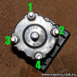

esperoulsk, Проверь правильно поставил провода.
Цитата esperoulsk ()
предварительно ставил метки на металлич рогатуллине та что вставляется в паз распредвала. заменил,ставлю на место-не заводится. Ну думаю щас эту рогатулину поверну на 180 град и все ок, не тут то было.
У этой хреновины всего два положения в которые ты её можеш поставить.Если первый раз поставил не правильно то уж второй 100% правильно поставиш. biggrin
Прикрепления: 0510090.jpg (17.3 Kb)
