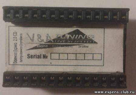

clivДата: Четверг, 26.Сен.2013, 00:42:45 | Сообщение # 14
Сообщений: 151
таки фото чипа

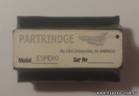

clivДата: Четверг, 26.Сен.2013, 00:44:22 | Сообщение # 15
Сообщений: 151
и еще
