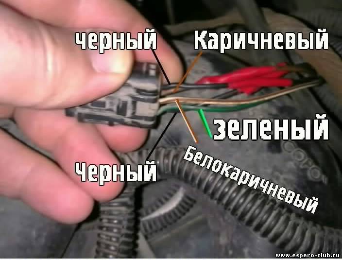

вот фото отчёт, фары плохо освещают, лампочки не помогают хорошие и решил вот таким способом разрешить проблему, может кто то будет смеяться но выглядит ралийно biggrin .... и вот теперь к теме фары взяты от трактора импортного лампочки 12v 100w дальний ближний одна лампа три провода выходит 2 черных 1 красный... теперь мучался субботу и воскресенье чтоб врезаться в родную проводку но не смог граммотно подойти к проблеме-проблема такова не смог подключить что дальни и ближний можно было переключать, горит или ближний или дальний.вот сфоткал штекер с проводами подходящие к фаре.помогите как правильно подключиться.
merem09Дата: Понедельник, 09.Сен.2013, 19:28:42 | Сообщение # 2
Сообщений: 213
вот цвета проводов которые идут на фару правую
Прикрепления: 3493332.jpg (78.5 Kb)

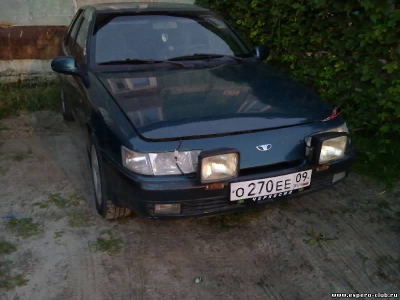

merem09Дата: Понедельник, 09.Сен.2013, 20:09:00 | Сообщение # 3
Сообщений: 213
вот как машина выглядит с огромными фарищщами biggrin
фотки сразу не получилось в одну загрузит инет слабый очень.пришлось в два этапа.в общем идея такая изначально как хотел и хочу.вытащил лампочки из родных фар!!!-штекера на лампочки сразу изолентой изолировар но оставил габаритки (так как на дополнительных не предусмотрено)...лампочки вытащил чтоб потом основной штекер подключить к фаре чтоб работал габарит.и врезаться к проводке чтоб работали тракторные фары.подскажите к каким проводам по цвету надо подключиться что полноценно работали мои фары тракторные с возможностью переключения дальний ближний.
Добавлено (09.Сен.2013, 20:09:00)
братья по эсперам помогите какие провода идут на габарит какие на ближний и дальний cool красный провод от трактора на какой провод по цвету надо?? и два черных на какие???

unf1984Дата: Понедельник, 09.Сен.2013, 20:56:35 | Сообщение # 4
зеленый-дальний, коричнево-белый-ближний.
Добавлено (09.Сен.2013, 20:56:35)
коричневый-габарит.
Черные-сам угадай smile

unf1984Дата: Понедельник, 09.Сен.2013, 21:13:36 | Сообщение # 6

дааа блин я угадай не хочу tongue мне нужно точно, я подключил два черных от трактора к двум черным фары, красный подключил к каричневому не получилось и так ясно, предположим подключу черные к черным аааа красный к какому нужно???????нооо мне точные данные нужны братцы!!!!
unf1984Дата: Понедельник, 09.Сен.2013, 21:20:53 | Сообщение # 8
черные-это масса.
Добавлено (09.Сен.2013, 21:20:53)
на тракторе может красный массовый-хрен его знает.
прозвонить, если есть мультиметр, можно. Что куда идет.

unf1984Дата: Понедельник, 09.Сен.2013, 21:23:09 | Сообщение # 10
зел на черный, чер на красный. Горит?
кор-бел на черный, черный на красный. Горит?
Только по одному, во избежание искр и пламени.

методом тыка я субботу и воскресенья дни убил плюс установка на бампер креплений и все такое.гореть горит но переключаться не переключается, а просто тупо работает ближний или дальний одно из двух вот к третьему не могу мозги приложить, а чтоб приложить нужен электрик тут чтоб точно сказал красный к такому а черные к таким и всё завтраже встану пойду соеденять
unf1984Дата: Понедельник, 09.Сен.2013, 21:46:07 | Сообщение # 15
Есть фара. 3 провода, 2 черных, 1 красный. Из них-один провод общий и на ближний и на дальний (масса). Плюсы разные.
Методом тыка (всего 3 варианта), подключая плюс и минус с акб (при включенном ближнем свете-коричнево-белый это плюс, черный это минус (на эспере))
поочередно к этим 3м проводам находим, какой провод на тракторной фаре отвечае за ближний какой за дальний,а какой общий (масса).
Ну а потом скручиваем согласно той цветовой расшифровке, которую тебе дал.
Я не думаю, что ктото здесь знаком с расшифровокй цветов тракторной фары, хотя может кто и подскажет конкретно.
