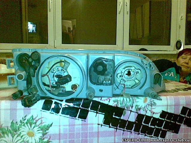

deeДата: Воскресенье, 27.Фев.2011, 18:55:48 | Сообщение # 24
Сообщений: 27
ребят!! скажите это фара с каректором?
Прикрепления: 8304166.jpg (72.9 Kb)
LinkДата: Воскресенье, 27.Фев.2011, 19:00:06 | Сообщение # 25
да, вон та квадратная черная штука в центре это он
deeДата: Воскресенье, 27.Фев.2011, 19:06:29 | Сообщение # 26
Сообщений: 27
а не подскажете в чем может быть проблема он не работает? Заранее спасибо!
LinkДата: Воскресенье, 27.Фев.2011, 19:08:04 | Сообщение # 27
в проводке до него, банально сгорел, регулятор не работает в салоне
deeДата: Воскресенье, 27.Фев.2011, 19:13:31 | Сообщение # 28
Сообщений: 27
еще вопрос-снял стекло с фары, фару помыл теперь думаю на что клеить стекло обратно, не подскажете?
LinkДата: Воскресенье, 27.Фев.2011, 19:19:23 | Сообщение # 29
старый герметик вычистил? ели нет то можно нагрев на старый герметик если вычистил то новый положи просто
