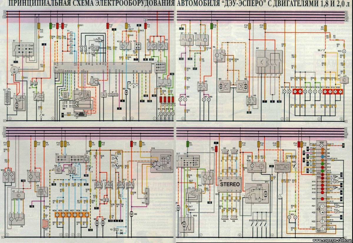

VKДата: Вторник, 30.Июл.2013, 18:59:50 | Сообщение # 10
Сообщений: 608
Ну посмотри схему то, сам всё и поймёшь:
Там цепь элементарная вообще.
Прикрепления: 9180481.jpg (210.5 Kb)
