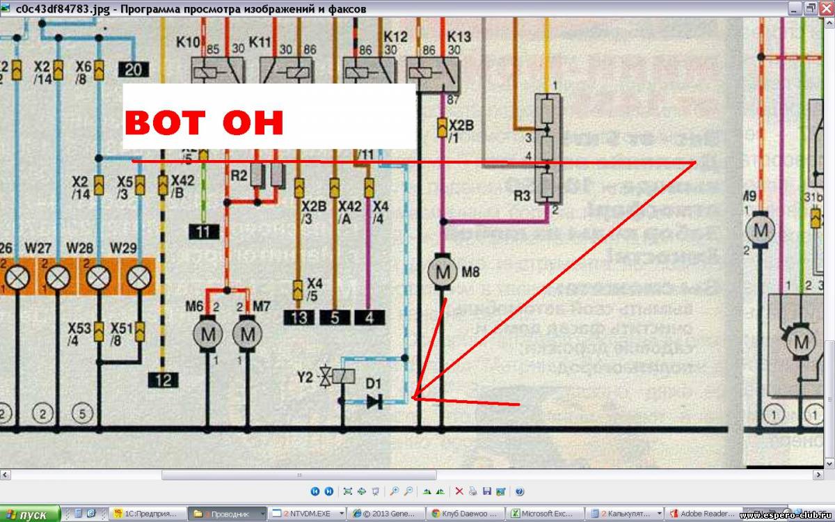

Решил восстановить кондер, по схеме есть какой то диод "D1". Кто знает где он физически находится?
Добавлено (04.Июл.2013, 14:54:32)
стоит ли он на ростовских наших машинах? и для какой он цели?
Прикрепления: 4198888.jpg (145.9 Kb)

диод гасит индукцию катушки Y2 ( или что-это не понятно) , должен быть обязательно и располагается как правило совсем рядом с Y2 ( если схематично нарисован отдельно, то на клеммах или разьёме Y2 ), судя по схеме не даёт подгорать контактам реле к12 при вкл и выключении
п.с. прозвони тестером y2 и разьём на y2, потом поменяй щюпы тестера местами, если сопротивление разное, то не парься, диод на месте и жив

alex2005alex, спасибо. у меня вместо разъема два проводочка вот и ищу где он должен стоять может кто видел точное штатное место. в крайнем случае забабахаю ампера на 2 и вольт на двести самостоятельно.
