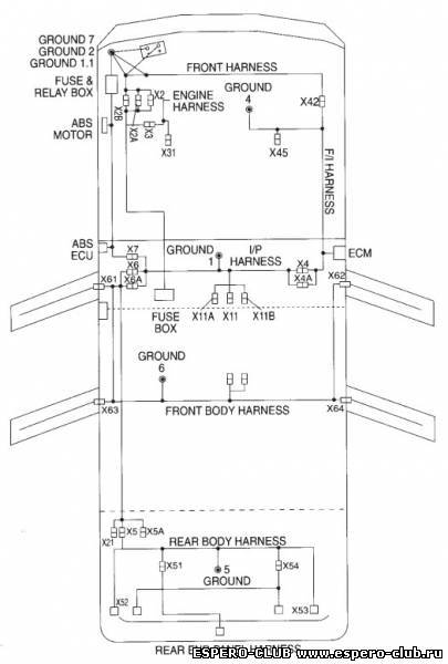

slasvik48, Посмотри крепления массы на кузов , зачисть , затяни !
Точки массы отмечены "GROUND"
А вообще можно и подрулевой переключатель проверить , бывают у него похожие болячки !!!
