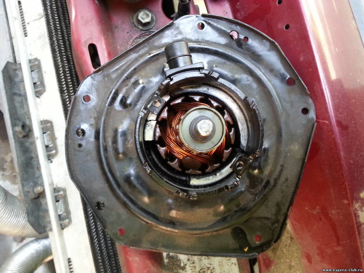

spike8770Дата: Вторник, 02.Июл.2013, 11:33:29 | Сообщение # 11
Сообщений: 66
такая вообщем то фигня(((
Добавлено (02.Июл.2013, 11:33:29)
поэтому и шумит зараза,что "чета"нехватат cool

Capten-denДата: Среда, 03.Июл.2013, 22:44:16 | Сообщение # 12
spike8770, приезжай 7 -го на встречу-я привезу моторчик и заменим
Добавлено (03.Июл.2013, 22:44:16)
сегодня решили проблему с моторчиком
