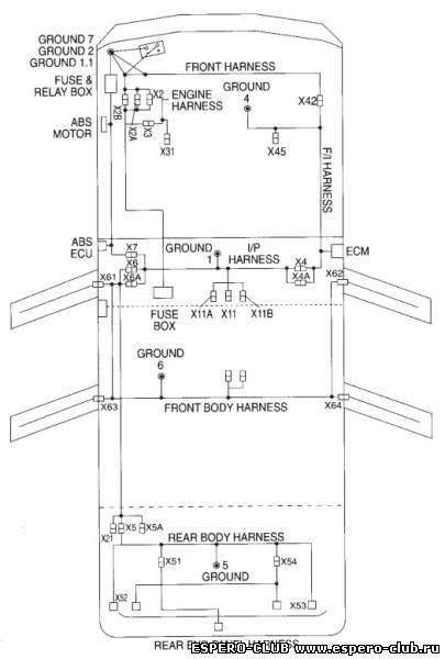

КолянычДата: Суббота, 25.Май.2013, 15:03:13 | Сообщение # 10
Сообщений: 967
balbes-m, Вот точки массы на Эське
Ещё под сиденьем водителя и та за которую ранее писал слева под панелью , масса панели приборов! Крепится к кронштейну крепления руля ! biggrin biggrin biggrin
