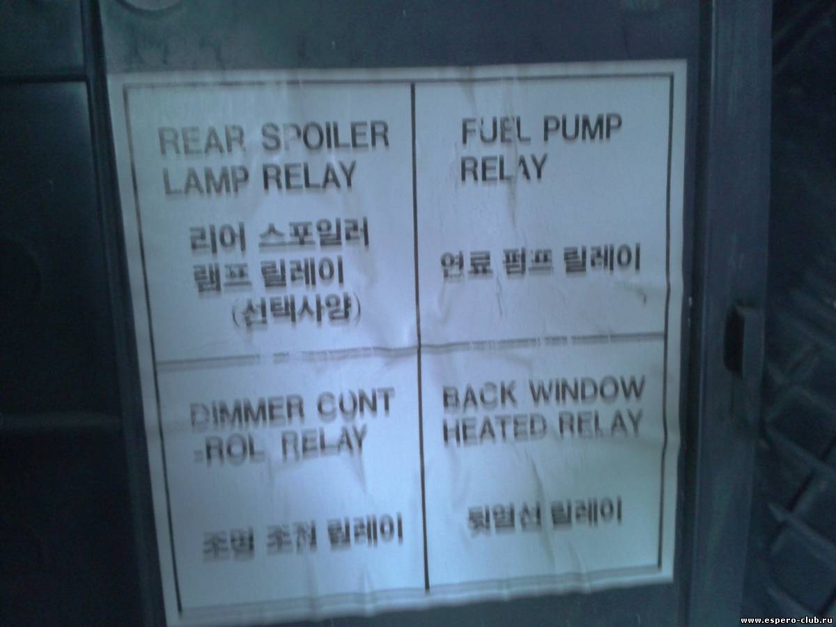

Открыл на днях заглушку, находившуюся у левой ноги водителя. Обнаружил что там нет одного реле , хотя провода там подведены для неё. Нужно ли мне поставить туда реле? какое? На фото правое верхнее.
98гв , 8кл, 2 литра.

У тебя нет Rear spoiler lamp rele (реле дополнительного стопа на спойлере). Все нормально, так и должно быть.

согласно схеме реле топливного помпой, если смотреть на сами реле то слево вверху нет реле.

Верхний ряд, смотришь на реле. Левого быть не должно. Правое-реле топливного насоса.

ок спасиб. Нахрена они провода подводят?))) наверно чтоб не ипаться с разными комплектациями

Абсолютно верно. Потому как были машинки со спойлерами с завода, на которых и стоят доп. стоп-сигнал.

у меня нет нижнего правого реле back widow heated relay за что оно отвечает? там ещё три предохранителя они к чему ? а то у меня один просто отключен и окислен

Перевод: реле обогрева заднего стекла.
