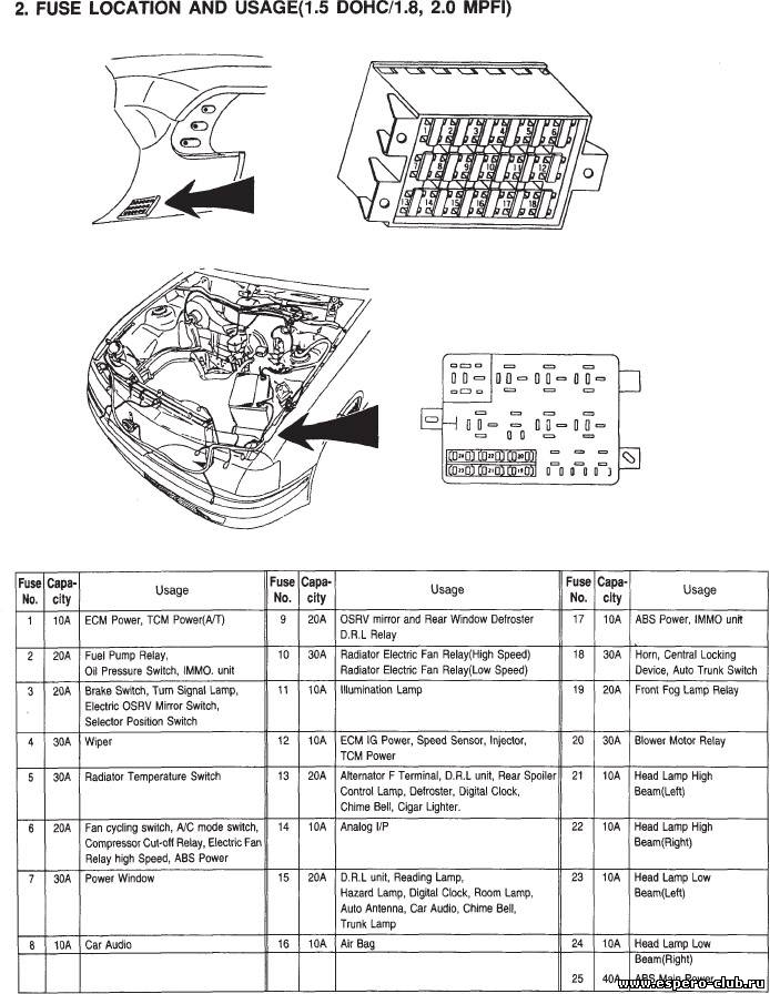

PhantomДата: Вторник, 17.Мар.2009, 11:11:30 | Сообщение # 28
Сообщений: 435
Quote (Тепловозик)
А дальше? Просто ход мысли не понял...
А дальше наверно, если сгорел предохранитель или реле то искать причину почему сгорел...
Прикрепления: 6889179.jpg (198.9 Kb)
Сообщение отредактировал Phantom - Вторник, 17.Мар.2009, 11:12:08

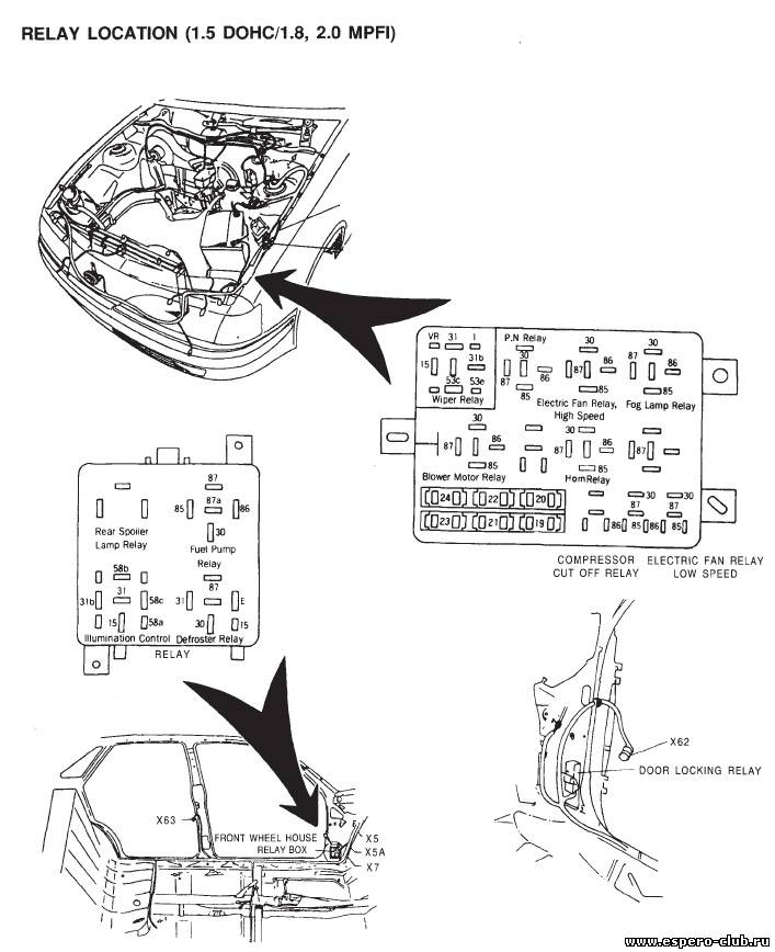

PhantomДата: Вторник, 17.Мар.2009, 11:13:26 | Сообщение # 29
Сообщений: 435
Quote (Тепловозик)
Замок зажигания довольно далеко от того места где шел дым. Думаю, что реле зажигания виновато.
"реле зажигания" это где?
Прикрепления: 0920230.jpg (156.6 Kb)
Сообщение отредактировал Phantom - Вторник, 17.Мар.2009, 11:13:43
