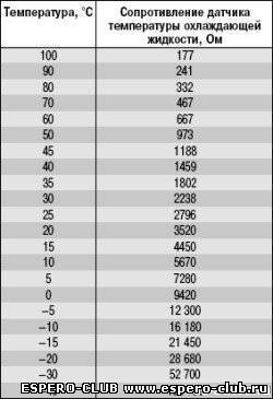

dragon61Дата: Среда, 27.Мар.2013, 12:32:23 | Сообщение # 42
Сообщений: 30
Ребят я сам нашёл ответ на собственный вопрос.Вот таблица проверки ДОЖ.
