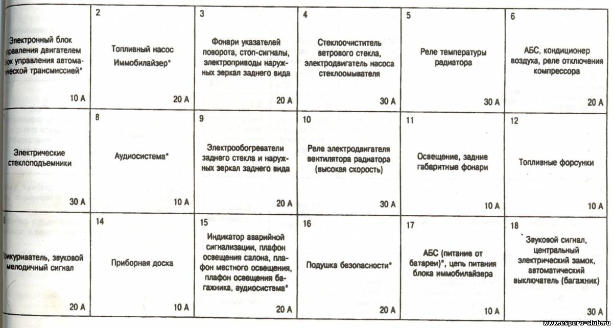

Всем доброго времени суток. Дело в том, что у меня нет крышки, которая закрывает предохранители в салоне под рулем, сибственно и где аккум тоже. кто-нибудь может подсказать какие предохранители за что отвечают и какий ампераж нужен(в салоне) собственно там где аккум такая же беда.....предохранители и реле, куда? на что???? Может фото есть, ну или что-нибудь, чтобы понятно стало. За ранее спасибо.

http://espero-club.ru/news/2008-06-05-191
пользуйся нашим отличным гугловским поиском! smile
rem699Дата: Четверг, 21.Фев.2013, 12:07:42 | Сообщение # 3
Сообщений: 47

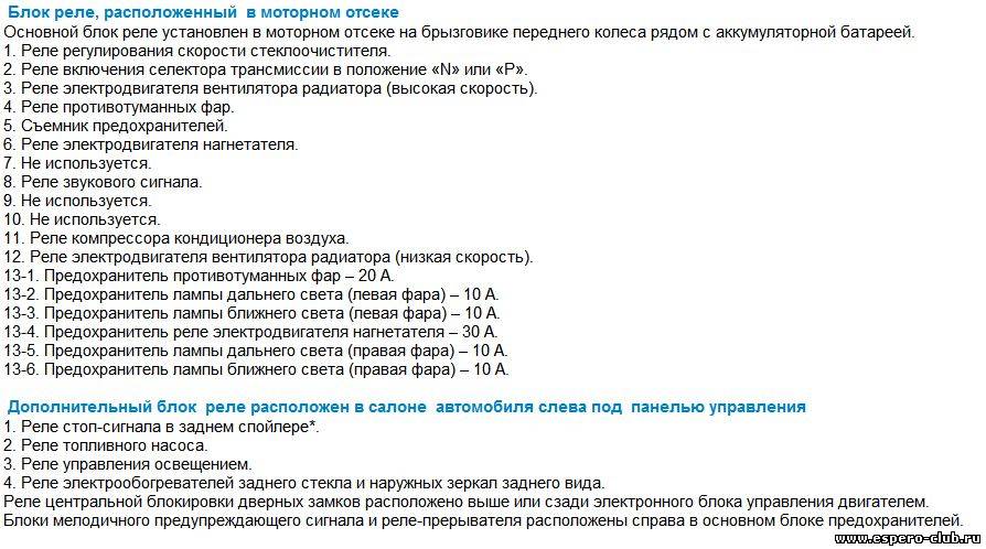

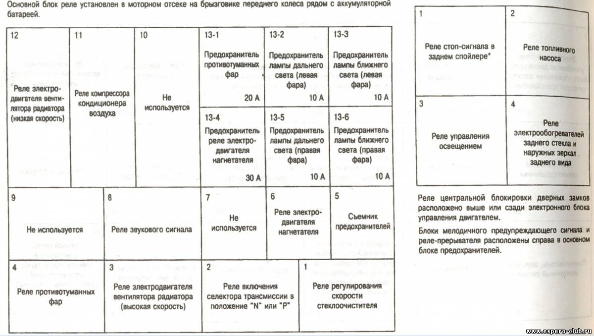

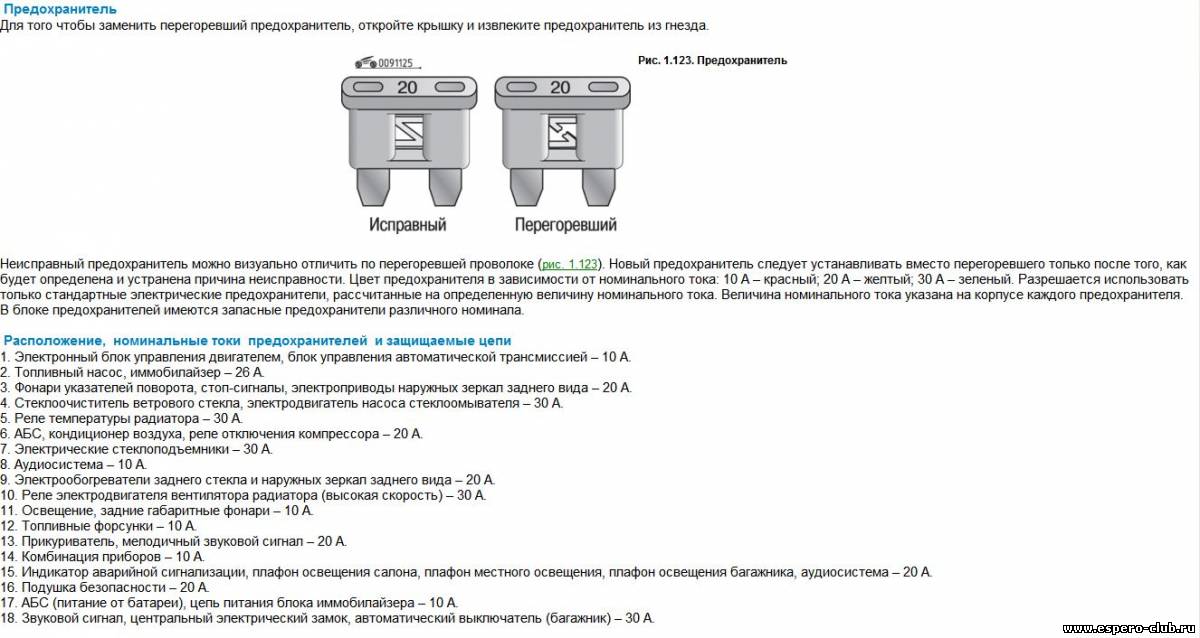

так, ну который под рулем, все понятно..... а остальные так же нумеровать. начиная сверху с лева на право???
NafigДата: Четверг, 21.Фев.2013, 14:41:04 | Сообщение # 4
Сообщений: 158
ну вот как-то так
