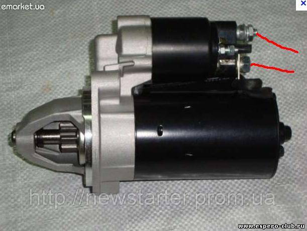

Дальнейшая диагностика такова...
Замыкаем прямо на машине (коробка на нейтралке!!!) эти два вывода на втягивающем (отверткой или проводом "хорошего" сечения):
Возможны два случая:
1) стартер заработал - неисправность во втягивающем. Ремонт: либо менять втягивающее, либо ремонтировать (возможно подгорели контакты)
2) стартер не включился - неисправность в стартере. Возможно износ щеток.
Прикрепления: 8594331.jpg (38.1 Kb)

koschmar, а если начинает коротить так, что искры сыпятся прям как сварка и отвертка прожигается? в случае замыкания этих контактов ессесно
Октавия - катается
89О1182950О
Сообщение отредактировал janex - Понедельник, 24.Дек.2012, 20:11:26
koschmarДата: Понедельник, 24.Дек.2012, 20:21:14 | Сообщение # 10
Сообщений: 90
Ток большой. Если отвертка плавится - это видать на массу замыкание. А вообще искры это нормально на стартере.
Для быстрой связи скайп koschmar89
janexДата: Понедельник, 24.Дек.2012, 21:13:02 | Сообщение # 11
Сообщений: 1123
koschmar, хм будем копать... странно просто, стартер после ремонта, ток со втягивающим проблемы... на массу вроде отверткой не попадали...
