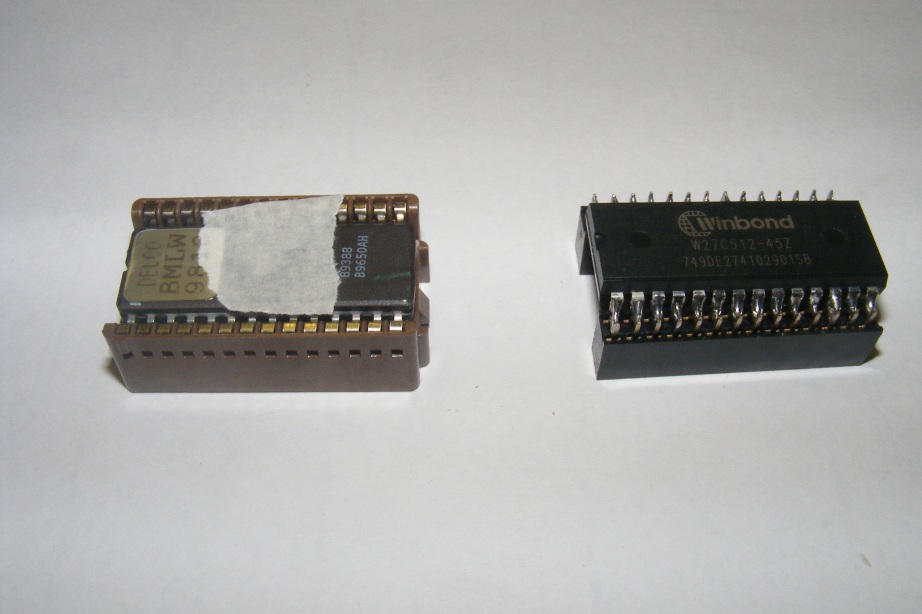

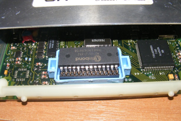

Max_EQДата: Четверг, 26.Фев.2009, 21:34:49 | Сообщение # 4
Сообщений: 2889
Самое простое - снять мозги и глянуть на чип:
http://daewoo.my1.ru/_fr/0/6457757.jpg - то, что стоит в синей кроватке. На фотке мой не родной.
Родной слева: http://daewoo.my1.ru/_fr/0/1019005.jpg
Родной тоже перешиваем и прошиву могут залить и в него, но судя по пути решения проблемы чиповщиков - проще поставить готовое самодельное, чем стирать чип клиента 15-20 минут.
