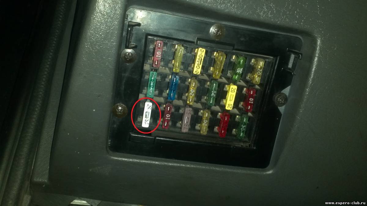

Сгорает предохранитель, выделен на фото красным кружочком, за какие элементы он отвечает. Так же не работает - электро привод зеркал, обогрев зеркал и заднего стекла, фанари заднего хода, подсветка часов, прикуриватель. Перерыл весь форум, но не как не догоню. Подскажите, где может быть коротышь? куда первым делом смотреть?
Прикрепления: 4536261.jpg (67.2 Kb)
http://www.drive2.ru/users/motorokr/
nblx_noxДата: Вторник, 02.Окт.2012, 05:46:30 | Сообщение # 2
Сообщений: 464
Этот предохранитель и отвечает за свет, часы и прикуриватель - у меня по крайней мере так было. За остальное не знаю.
Capten-denДата: Вторник, 02.Окт.2012, 15:00:37 | Сообщение # 3
MotoROKR, У меня тоже горел этот предохранитель. Нашел в водительской двери-провод попал под ограничитель и замыкался на массу при открывании двери. При закрытой все работало, а как откроешь - горел.
Если у тебя так - то лезь в дверь, если нет - по очереди отсоединяй фишки на этой цепи.

Прикуриватель отсоединил вместе с проводкой, все равно горит предохранитель и часы отключал, тоже сгорает. что бы еще попробывать отключить, не хочится пока обшивку двери снимать
MaKcuMДата: Пятница, 05.Окт.2012, 14:25:25 | Сообщение # 7
Quote (MotoROKR)
А её сначала можно и не снимать, вынь резиновую гофру между дверью и стойкой и посмотри, чаще всего именно в ней ломаются провода и мкнут на кузов... cool
Capten-denДата: Пятница, 05.Окт.2012, 17:17:18 | Сообщение # 8
MotoROKR, отсоедини фишку, которая стоит слева в ногах водителя за кожухом (где рычаг капота), идущая на дверную проводку.

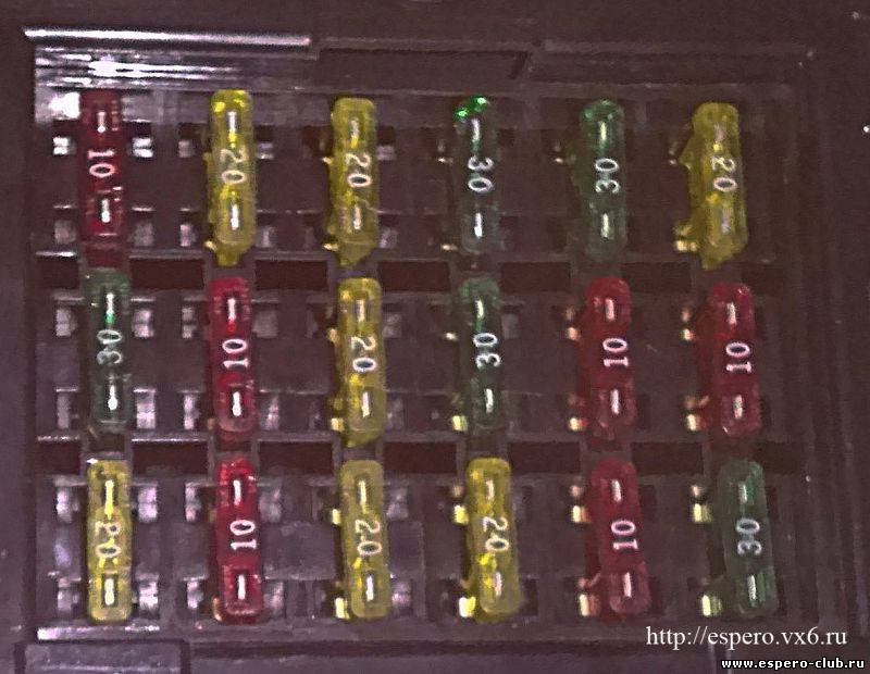

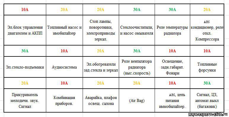

фото
распиновка
Прикрепления: 2452933.jpg (192.1 Kb)

У нас есть такое но на буржуйском языке.Тут проще
Прикрепления: 1219280.jpg (77.1 Kb)
