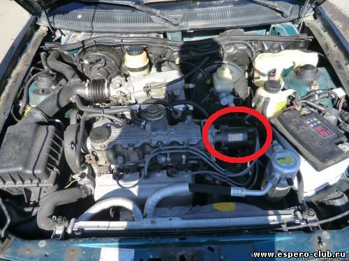

именно что рядом, он расположен с правой стороны двигателя если смотреть под капот. На него надеты провода высоковольтные.

Fess-1984Дата: Пятница, 16.Дек.2011, 20:26:04 | Сообщение # 17
Сообщений: 1611
Вот он красным выделен

kochiaДата: Пятница, 16.Дек.2011, 20:56:48 | Сообщение # 18
Сообщений: 10
spasibo. znachit elektrik oshibsa..
motor 2.0 16 klapannii,vot tochno takoi chto na foto.
vixodit chto komutator v poryadke,potomu chto do tramblera ne doxodit visokoe napryajenie.. na tvoem foto ryadom (sprava) akumulyatora naxoditsa takoi malenii transformator ot kotorogo vixodit visokoe napryajenie po glavnomu provodu v trambler.ne znayu kak etot transformator nazivaetsa no tochno do nego ne doxodit 12 volt. vot etogo xochu viyasnit ot chego podaetsa v transformatore 12 volt???
zajiganie rabotaet,s priborami vse ok. no vot otkuda idet 12 volt k transformatoru ne znayu..????

Fess-1984Дата: Пятница, 16.Дек.2011, 22:54:03 | Сообщение # 20
Сообщений: 1611
kochia, 12 вольт на катушку зажигания идет как раз опять-таки из трамблера потому что внутри него и установлен тот самый коммутатор. Так-что электрик прав скорее всего. И движков 2.0 16v не бывает у тебя если такой-же как на фото то 2.0 8v.

kochiaДата: Пятница, 16.Дек.2011, 23:59:59 | Сообщение # 21
Сообщений: 10
Fess-1984
spasibo brat. ya iz gruzii zaregistrirovalsa zdes. ya ne razberayus v mashinax i po etomu nashen etot sait v google.
znachit moi mator 2.0 8v. i znachit nado menyat komutator.
a ti ne znaesh krome originala podoidut li drugie komutatori? i yesli znaesh kakie napishi ok?
