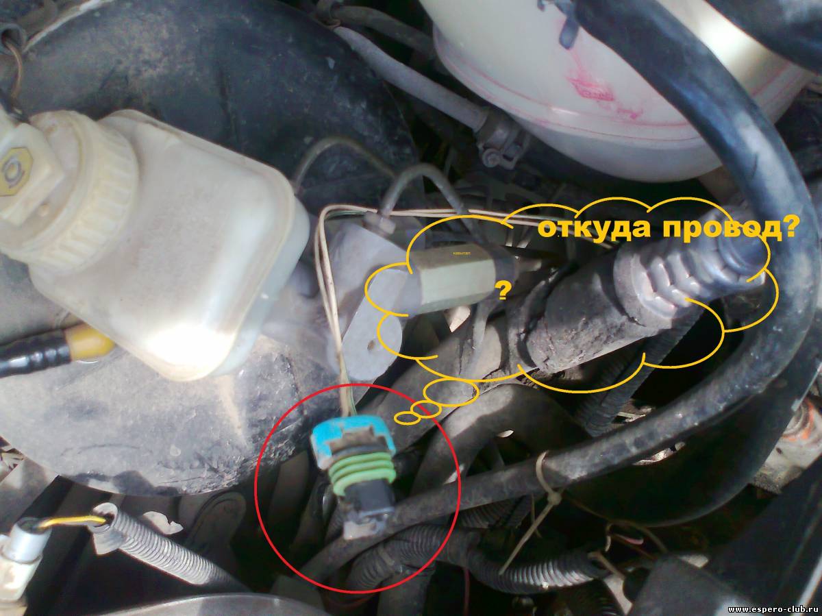

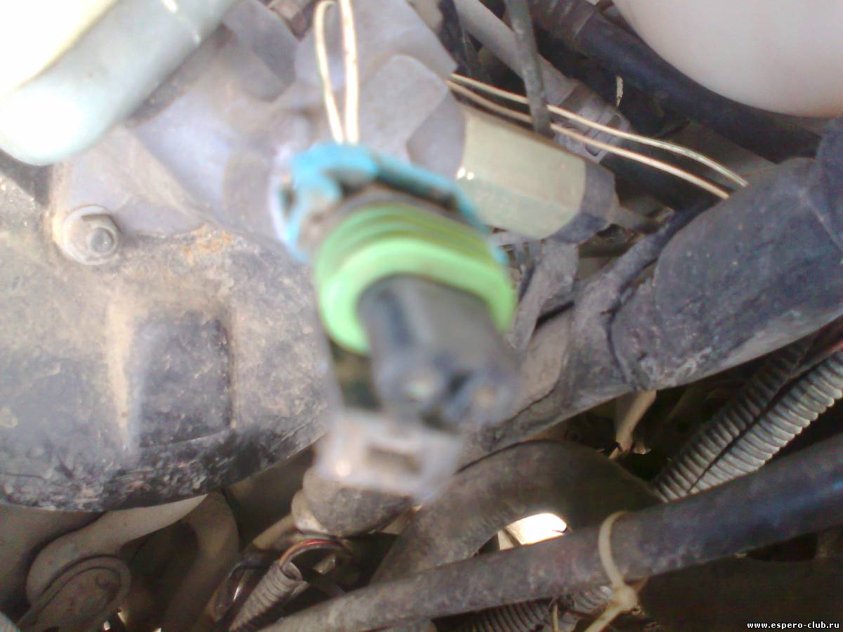

куда воткнуть этот провод?
4717100Дата: Суббота, 01.Сен.2012, 15:01:05 | Сообщение # 1
Сообщений: 15
провод болтается не могу найти куда его воткнуть вроде всё обсмотрел не могу найти куда ?
Может кто подскажет!
Прикрепления: 8053955.jpg (106.7 Kb) · 1850706.jpg (85.0 Kb)
Сообщение отредактировал 4717100 - Суббота, 01.Сен.2012, 15:01:51

ТепловозикДата: Суббота, 01.Сен.2012, 18:30:43 | Сообщение # 4
4717100, А не от катушки зажигания? Там два таких должно быть.
Capten-denДата: Суббота, 01.Сен.2012, 18:38:48 | Сообщение # 5
похоже самопал, т.к цвет проводов одинаковый
ТепловозикДата: Суббота, 01.Сен.2012, 18:40:25 | Сообщение # 6
Quote (Capten-den)
Может проблемы какие были и этот колхоз сделали.
Capten-denДата: Суббота, 01.Сен.2012, 18:41:15 | Сообщение # 7
но на что?
lexa954Дата: Суббота, 01.Сен.2012, 18:48:00 | Сообщение # 8
Quote (Тепловозик)
на катушке у него на фото оба разьема одеты!это с лягушки заднего хода,там два провода одинакового цвета
ТепловозикДата: Суббота, 01.Сен.2012, 19:03:02 | Сообщение # 9
Quote (lexa954)
Возможно! Не лазишь пока все работает smile
4717100Дата: Суббота, 01.Сен.2012, 22:44:12 | Сообщение # 10
Сообщений: 15
Этот провод я нашёл после того как сцепление поменяли,
YriyДата: Суббота, 01.Сен.2012, 22:56:52 | Сообщение # 11
4717100, Задняя - горит? на Лягушке провода одеты?
4717100Дата: Воскресенье, 02.Сен.2012, 14:55:15 | Сообщение # 12
Сообщений: 15
задние фонари действительно не горят,, куда этот провод воткнуть?
YriyДата: Воскресенье, 02.Сен.2012, 15:27:48 | Сообщение # 13
На Лягушке заднего хода есть фишка. Вот туда и втыкать.
Fess-1984Дата: Воскресенье, 02.Сен.2012, 15:37:27 | Сообщение # 14
Сообщений: 1611
провода втыкаются в штекер на корпусе коробки передач посмотри хорошенько и увидишь его
lexa954Дата: Воскресенье, 02.Сен.2012, 20:48:52 | Сообщение # 15
Quote (Fess-1984)
у меня он был заглушен обычным болтом
