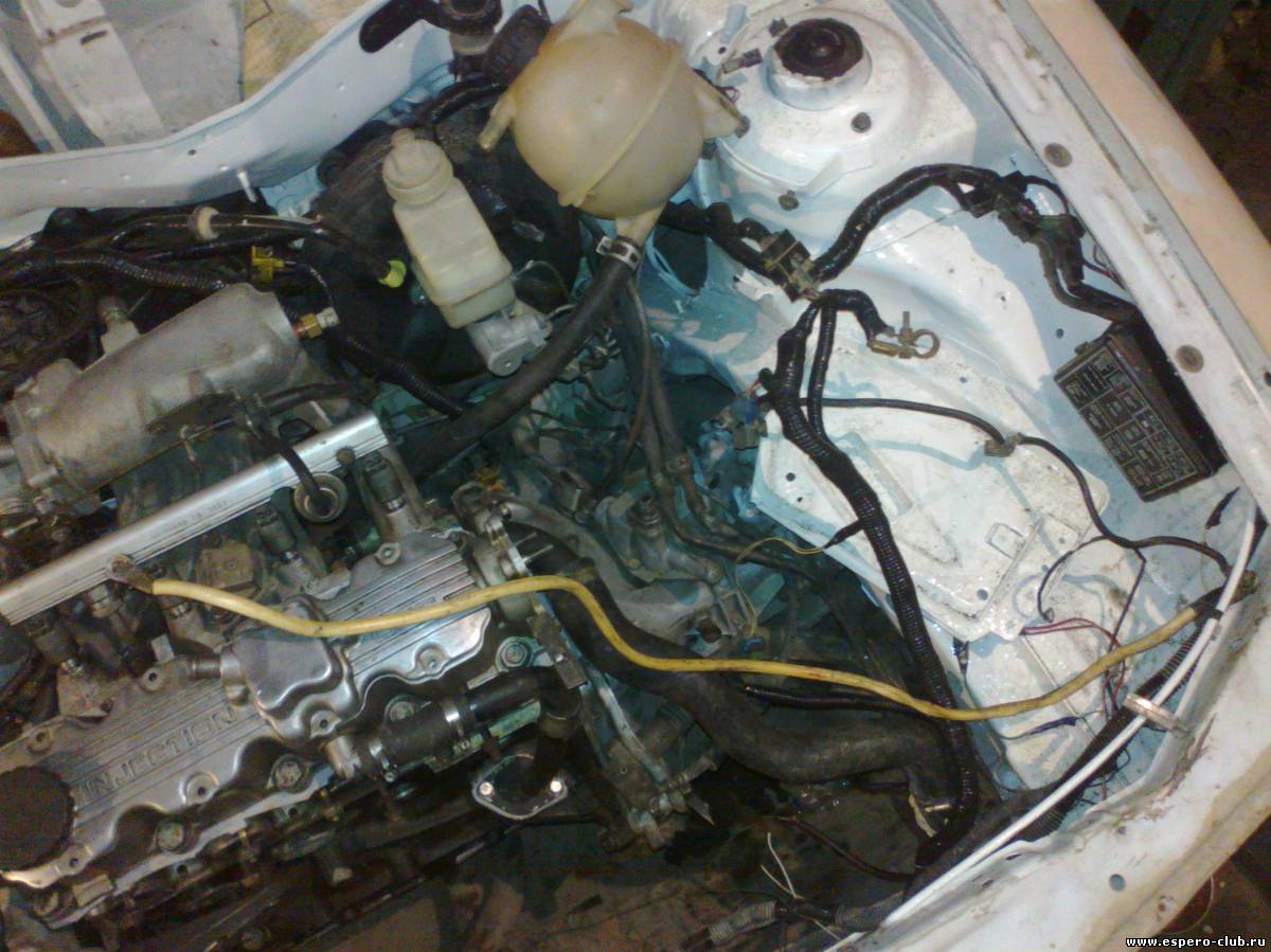

danto, ты лучше сфоткай что у тебя там за провода, так сложно на пальцах и на словах объяснить
dantoДата: Вторник, 04.Сен.2012, 19:50:16 | Сообщение # 17
Сообщений: 261
провод который лежит на головки
Прикрепления: 8331189.jpg (136.1 Kb)
S3rgaДата: Среда, 05.Сен.2012, 08:43:49 | Сообщение # 18
danto, это самопальный дополнительный провод массы. Подцепи его за транпортировочное ухо двигателя просто в районе впускного коллектора и не мучайся smile Да, и советую его по-другому проложить, по арке колеса, за АКБ, а не так, как он у тебя сейчас на патрубке лежит.
dantoДата: Среда, 05.Сен.2012, 09:15:36 | Сообщение # 19
Сообщений: 261
)) я его так положил чтобы лучше видно было. хорошо тогда просто кину его тоже на массу
