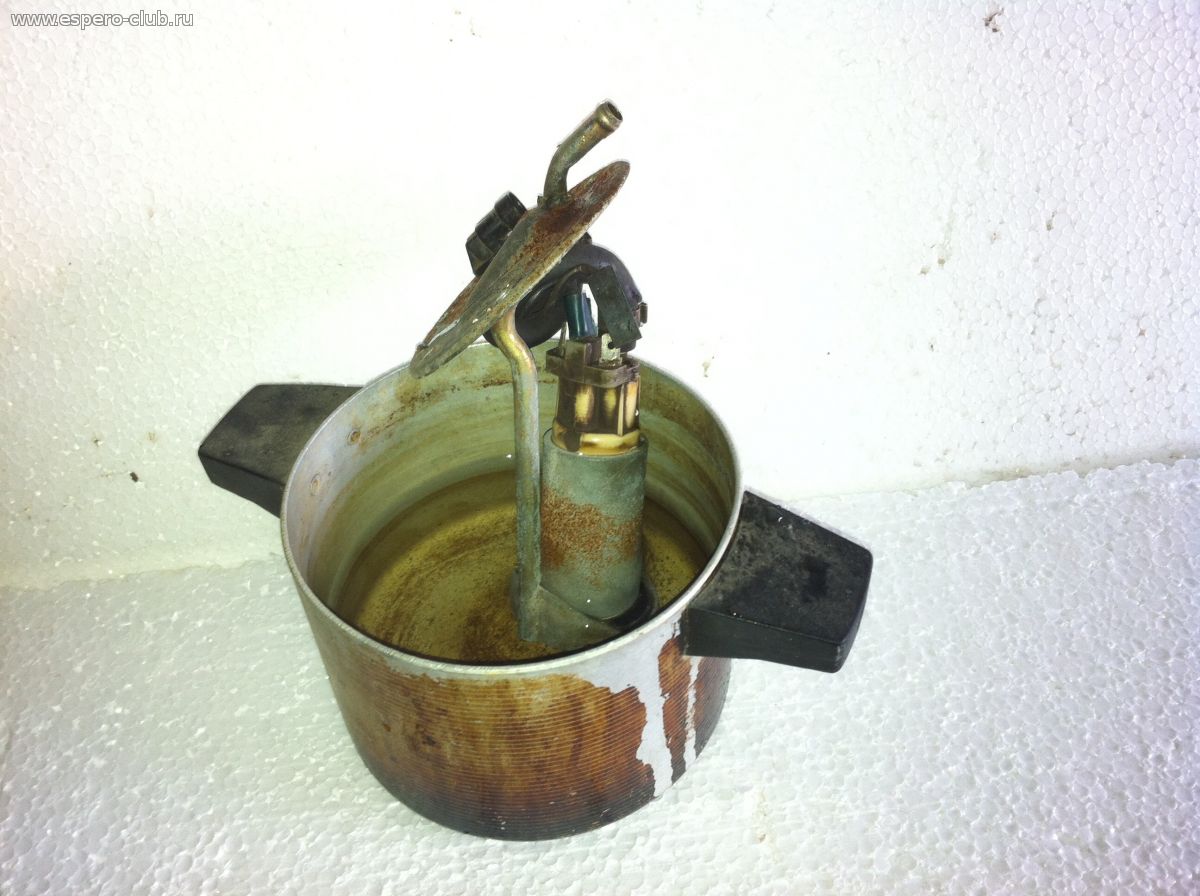

Когда я только что купил машину то осушил бензобак и гонял этот бедный насос до посинения (вместо того, чтоб открутить топливную магистраль и сбросить воздушную пробку). А когда опрометчиво решил, что он у меня сдох пошёл покупать новый и у всех спрашивал и все говорили, что если моторчик хапнул воздуха то ему хана (знатоки, блин!)
Купил значит новый, а когда снимал старый решил его проверить - подключил, сунул в ведро с водой, он жужжит, но не качает. Решил я немного подсосать из трубки, снова включил ... и ура - заработало!!! Обрадовался, поставил старый на место и ездил с ним ещё 2 года (и несколько раз ещё осушал!) пока летом 2010 года (помните жару?) он у меня не стал перегреваться. Пришлось остаток пути ехать постоянно (через каждые 100 километров) заливая бак до полного (он же и внутри обмотку охлаждает бензином и снаружи тоже). Заменил бы его сразу прям в дороге (новый лежал в багажнике), но на солнцепёке заниматься этим не хотелось.
И вот он пролежал у меня без движения 5 лет (!!!) пока не прочитал эту тему. Полез, достал его, подключил и сунул в воду - качает ведь, зараза этакая, а! Чуть слезу не пустил ...
Маде ин USA. WALBRO. В Экзисте посмотрел: "General Motors
MSS108
Насос топливный" отсутствует уже - только аналоги.
Так что вот такая история. А я его уже решил куда пристроить - он мне ещё водичку покачает.
Зы. А чё делают модераторы? Одна тема (эта) в "Электрике", другая "Бензонасос" в разделе "Инжектор". А потом жалуются, что "Поиск" не работает.
Вот фото ещё пристрою:
Прикрепления: 7170558.jpg (102.2 Kb)
Сообщение отредактировал Гоша07 - Воскресенье, 22.Мар.2015, 09:08:56

Гоша07, Если у насоса электрическая часть в порядке то работать он будет по любому...вопрос:будет ли он создавать нужное давление в системе ?

Это то понятно. Манометра под рукой не оказалось, но пальцем пережимал - мне давления хватит. hello
