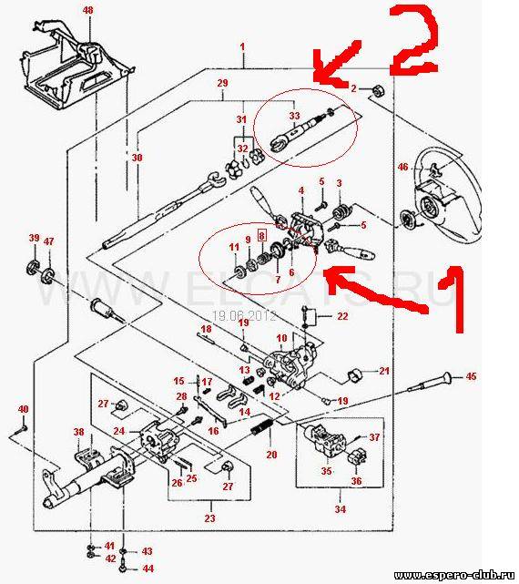

Вобщем такая проблема - потеряли ключи от машины, муж выковырял личинку и вывел напрямую заводить с кнопочки. Теперь решили сделать замок зажигания, купили на разборке замок в сборе, поставили, а руль болтается во все стороны в месте где такой шарнир. Ставим старый замок - тоже самое! В чем может быть причина? Может не так ставим? В сервисе говорят разбили какой то подшипник. Но почему тогда старый тоже болтается, ведь он был нормальный?

А рулевое колесо случайно не снимали?
Добавлено (19.Июн.2012, 15:35:18)
Если при установке руля по нему хорошо стукнуть, то срабатывает механизм смягчения удара о руль, после чего руль болтается во все стороны. необходимо снять рулевой вал там увидите толстую пружину и фиксирующую шайбу, это дело будет не на своем месте, соответственно поставить нужно все на место и собрать. у меня так было после ДТП и как то раз после того как хорошенечко стукнул в руль при его замене.

детали пружины и шайбы под номером 1 и одеваются на вал номер 2

Да, снимали руль. и стучали сильно, так что скорее всего из за этого! Сегодня вечером попробуем сделать, тогда напишу получилось или нет!
Добавлено (19.Июн.2012, 19:06:11)
А как снять этот вал? Там все заварено же .
