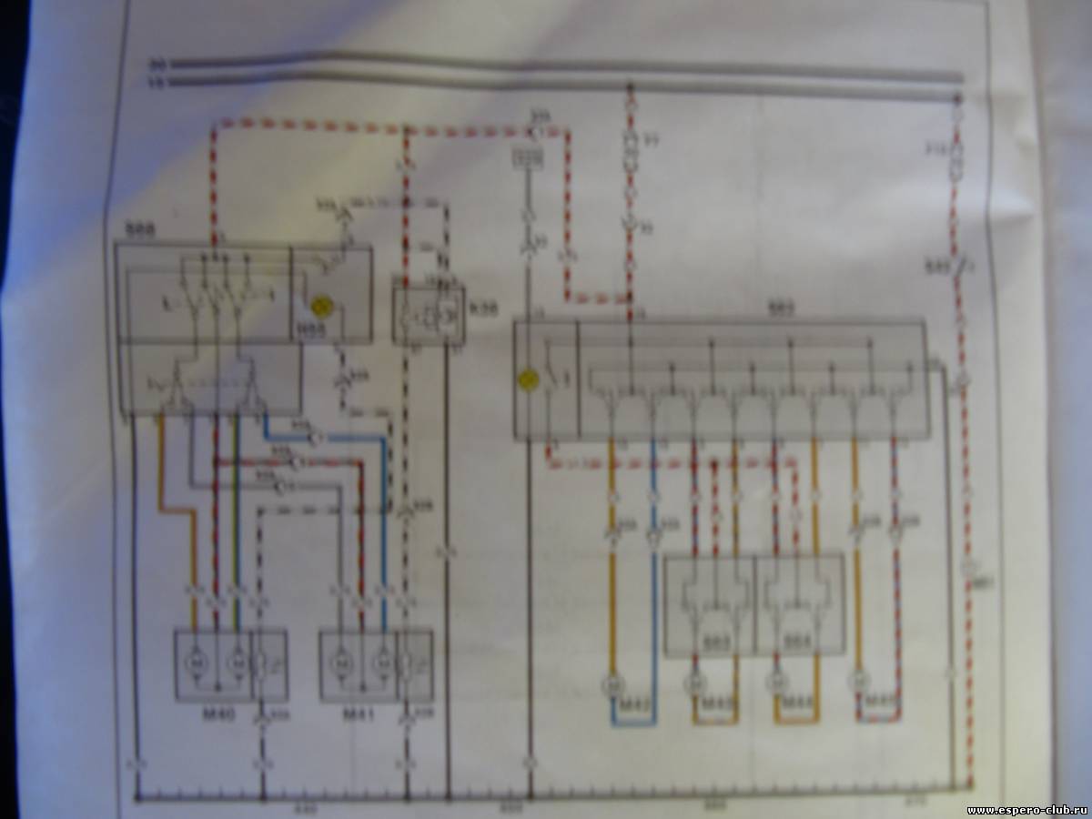

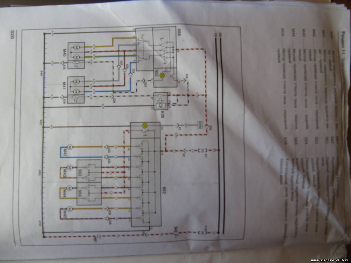

сходил до машины блин...это?
Прикрепления: 5502382.jpg (72.9 Kb) · 5489294.jpg (41.5 Kb) · 9226337.jpg (57.1 Kb)
+7922181пять1пять2
ТепловозикДата: Понедельник, 21.Май.2012, 16:20:17 | Сообщение # 7
Quote (Absolute)
Я то сходил до машины, но в Нексии не ставились эл.зеркала sad
Quote (Absolute)
это?
Зеркала разобрал аккуратно, даже ничего не сломал smile Проверил, все работает, обогрев тоже smile А вот джойстик не разборный. Прозванивать лень как то smile Проводов шибко много.
Это, но все размыто. Андрей, а по четче можешь снять это дело своей классной камерой?
Просто подальше сними все это дело, чтобы резкость была хорошая, а то цвета проводов очень важны. Пикселей у тебя много, лишнее отрежу smile Только в оригинале вышли мне на почту.

Вообщем я домучил джойстик с эл зеркалами. Одно скажу, схему в книжках можно выкидывать в мусорку. Не сходятся цвета проводов, ни нумерация контактов, что очень не радует sad Впрочем на Нексии я тоже столкнулся с подобными ляпами в схеме. Могу выложить правильную распиновку электрозеркал с номерами контактов на фишке джойстика, если это кому то интересно. Правда понимаю, что пока зеркала у всех работают, то тут интересного мало smile
