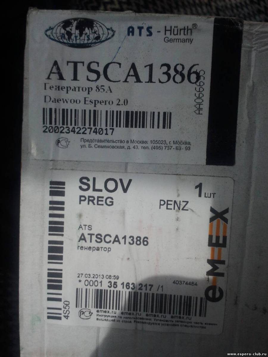

| aleksei_63 | Дата: Среда, 10.Апр.2013, 13:05:09 | Сообщение # 759 |
Сообщений: 4
| Купил недавно новый генератор за 5200. Может кому будет полезна информация: Фирма ATS. генератор ATSCA1386
